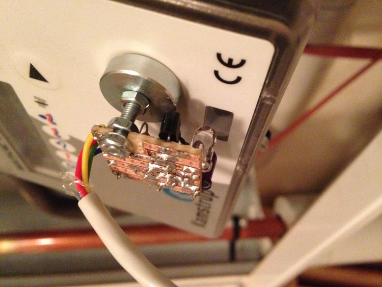

Det ena ledde till det andra och nu har jag "fått kontakt" med energimätaren med hjälp av en Arduino och ett hemmafixat optiskt läshuvud för EN61107 standarden som Kamstrup har i sina burkar (även elmätare, flödesmätare, etc.). En dansk Wiki (http://wiki.hal9k.dk/projects/kamstrup) hjälpte till med det elektriska, men serieprotokollet var jag tvungen att mixtra lite med.
Kostnad: en Arduino, ett minimalt testkretskort (7x8 "banor"), 2 IR dioder, 5 motstånd, 3 transistorer och en magnet för att fästa läshuvudet på energimätaren. Rätt införskaffat blir det ju billigare än en öl på krogen... Samt några nätters klurande förstås... men WTF detta är ju såå mycket mer givande än att hålla på o lägga ut bilder på sin mat eller husdjur... :mrgreen:
Prototyp A1
Prototyp A1
Jag är ännu inte klar - men om någon vill haka på så kanske vi kan hjälpa varandra att knäcka hur man frågar efter enskilda register i energimätaren.

Perfekt. Jag byggde mig en IR givare. Men svårt att veta om den fungerar eller inte :) ska bli intressant att testa din kod, sen får vi se om det fungerar rakt av mot en 402 eller om jag måste göra om något.

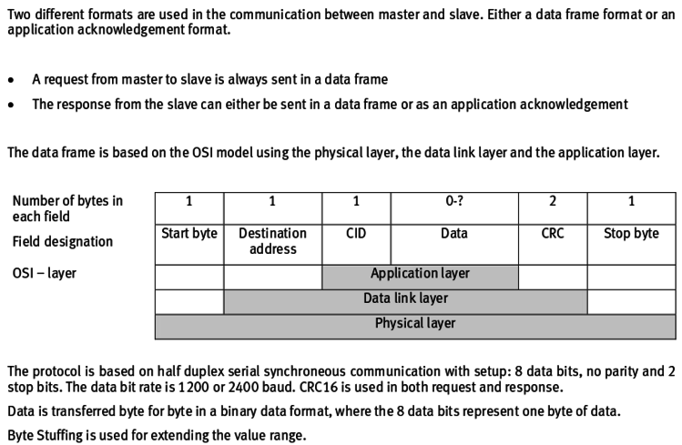

Efter lyckade basala send/receive-test enligt den danska Wikin försökte jag sen filma med digitalkameran i "gluggen" men såg inte tillstymmelsen till svarsblink från Kamstrupen och började misstänka att elmätarkoden inte fungerar på en fjärrvärmemätare.
Sen slogs jag ett tag med exemplet från manualen (två paket ut, två paket in) för att få summastatus inkl decimalpunkter & mätstorheter. Det var under det arbetet som jag kom på att jag skickar tecken i 8N1 format men att interfacet i Kamstrup förväntar sig 7E2. Som någon på elektronikforumet upplyste mig; det är lätt att göra om 8N1 till 7N1 (om man håller sig till ASCII, dvs 7 bitar) - bara att OR:a in 128 när paritetsbiten skall sättas. Att jag inte skickar två stoppbitar är inte så kritiskt, släckt diod är ju "0" och den normala pausen mellan tecknen kan "emulera" den andra stoppbiten. Med den förändringen kom så genombrottet!
På samma sätt så kan du avkoda pariteten i datat du får FRÅN Kamstrup och bryr du dig inte så är det bara att maska bort 128 innan du tolkar tecknet.

Tack för koden, testade att skjuta den rätt in på min arduino och mot min 402:a får tyvärr bara "ERR(TIMEOUT):" så då kvarstår frågan om jag måste justera koden eller om mitt bygge av mottagare/sändare har gått snett.
Jag tittade också på den danska sidan men tyvärr fanns det lite olika versioner på hur man ska bygga den om man tittar på den sidan eller om man tittar på KiCad filerna som han har lagt upp.
Tex motståndet som sitter precis under stiftlisten är 1M om man tittar på wikin men 15K om man tar hem filerna för KiCad.
På wikin så sitter LED:arna åt samma håll men på KiCad filerna så är designen att de är vända mot varandra.
Så frågan är vilken guide byggde du efter?
jag har ju testat sändardelen med en kamera och ser hur dioden blinkar och har också testat att sätta fingret för mottagaren och sett hur LED13 tänder så det känns ju som den är hyfsat med i matchen iallafall.
Re: Fjärrvärmemätare Kamstrup Multical 401 - gåtan är knäckt
Postat: 10 nov 2015, 00:20
av flyvert
Hej.
Byggde efter elkretschemat om jag minns rätt; där sitter ett 1M motstånd som pulldown för mottagardioden. 15k ger ju kraftigare pulldown, men om IR-mottagardioden orkar lyfta signalen tillräckligt för att transistorn skall börja arbeta kan jag inte svara på, 15k är rätt mycket det oxo så förmodligen fungerar det bra även med det värdet.
I övrigt ser det ju rätt ut (LED slocknar när man belyser mottagaren)
Vilken våglängd valde du? 940 nm?
Gjorde en slagning på teknisk dokumentation för Multical 402 och den verkar ha ett annat serieprotokoll än dess föregångare 401:
http://products.kamstrup.com/ajax/downl ... &display=1
Sidan 83, längst ned:
The protocol is based on half duplex serial synchroneous
communication with setup: 8 data bits, no parity and 2
stop bits. The data bit rate is 1200 or 2400 baud
. CRC16 is used in both request and response
Det optiska läshuvudet är nog korrekt, men 402 kör 8N2 (åtta bitar utan paritet men med en CRC16 summa sist i paketet).
402 kommunikation, inte samma som 401
Du måste nog försöka få tag på det där exempelprogrammet man nämner på sidan 84. Det borde inte vara några problem att porta det till Arduino-kod, bara du vet vad som den förväntar sig och vad du får tillbaka.
