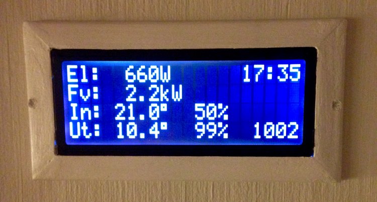

Min LCD infälld i väggen i köket

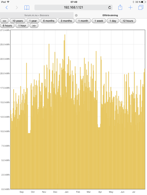

Jag lägger inte upp någon historisk data på displayen, den publicerar jag via Apache (webbserver) och mha Flot (JavaScript) diagram. Flot är relativt enkelt att använda om man kan lite Java och JSON (jag lade ut min kod här på forumet för en par år sedan) och har fördelen att basera sig på sekundfärsk data, varje gång en webklient frågar efter ett diagram läses data från MySQL och omvandlas till kurvor av Flot.
Så här ser min rullande dagförbrukning ut:
Rullande dagsmedelförbrukning av el

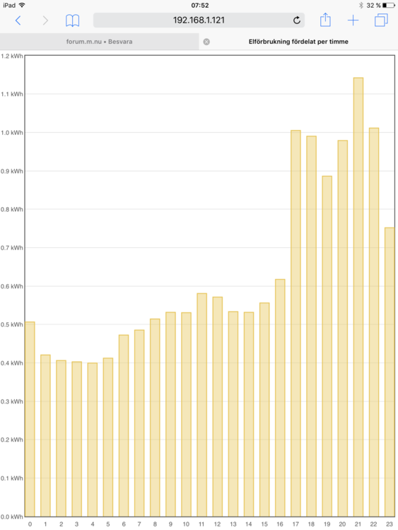

I och med att datat är lagrat i SQL är det busenkelt att vrida o vända på det, här tex den genomsnittliga elförbrukningen per timme på dygnet:
Genomsnittlig elförbrukning, per timme på dygnet
