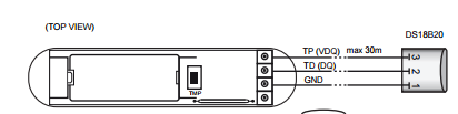

Någon som har tips på smidig lösning att mäta temp i kyl/frys? Vill gärna undvika att dra kabel över isoleringslisten?

Ds18b20 och en dörr och fönstersesensor från fibaro så får du temp trådlöst.

Hur tjock är DS18b20? Risk för läckage?

Lägg in hela enheten i kylen, inget är direkt stort om man säger så.
