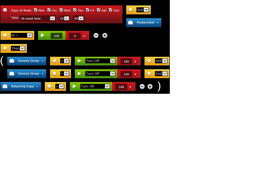

Scen där watt ska påverka när lampa ska slockna
Inlägg av swefred »
Tanken är att lampor i fönster skall slockna kl 23:00 ifall mediamöbeln drar mindre än 100W, drar det mer ser man förmodligen på tv och vill att det ska lysa tills man går och lägger sig. jag har då satt en fördröjning så man hinner springa till sovrummet innan allt blir svart.
Problemet är att lamporna slocknar lite när dom vill utan att jag varken satt på eller stängt av tv. Spelar ingen roll ifall klockan är 19 eller 21 så kan dom slockna utan att jag förstår varför. Sen fungerar inte det att lamporna lyser efter 23:00 heller. Har provat att ändra flera saker i scenen utan framgång
Vad har jag gjort för fel? Kör HC2

Jag skulle testa att ta bort något av villkoren (för att se vad som felar). Ex ta bort Watt-kollen. Stängs sakerna av vid inställd tid då?

Hej och tack för ditt svar.
Jag hade en scen där Watt inte fanns med och då släcktes allt kl 23:00 som det ska, efter jag la till Watt började allt att strula. Har provat flera olika villkor från att tända en enskild lampa, olika effekter då lamporna ska fortsätta lysa till att ända > och <. Det är när jag tycker scenen bör fungera som den inte alls vill och jag förstår inte varför

Har du provat att ändra 0 till ex 5 sek i watt kollen

Re: Scen där watt ska påverka när lampa ska slockna
Inlägg av swefred »
Det har jag provat så man har lite marginal på den biten. Då släcktes aldrig lamporna konstigt nog eller så släcks dom rätt så snabbt än vilken tid det är.
Börjar undra ifall det är min huvudenhet som krånglar då jag borde få ungefär samma resultat av samma scen och inte sporadiska släckningar. Det borde vara kl 23:00 det ska släckas, drar det mer än X Watt så ska lamporna släckas när det värdet minskar under det angivna.

En fundering från en novis på z-wave. Hur exakt är övervakningen av watten då? Tänkte ifall det värdet kan variera lite beroende på mediaenheterna? Vad händer om du sätter annat värde på watt?
edit: såg nu att du hade testat olika watt redan.
Inlägg av swefred »
Övervakningen sköts av Fibaro Wall Plug , normalt drar kanske mediabänken 350W så det är en bra bit till 100W även ifall det blir en dipp. Kanske man ska göra om scenen så jag kan utesluta att inte det är Fibaros plugg som krånglar. Ska se ifall jag har någon annan enhet att ta värdet ifrån istället för Fibaron
