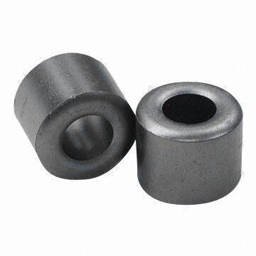

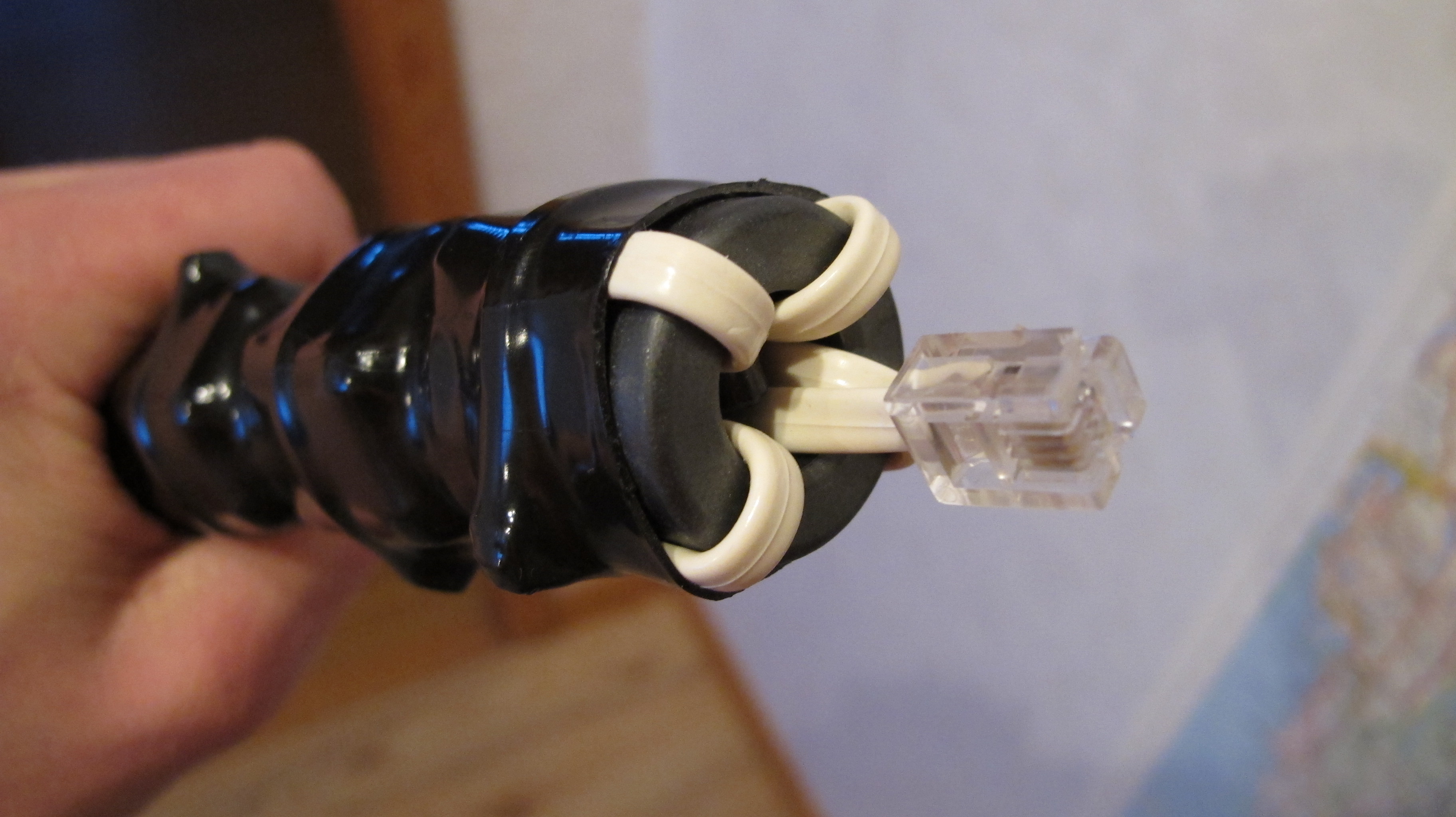

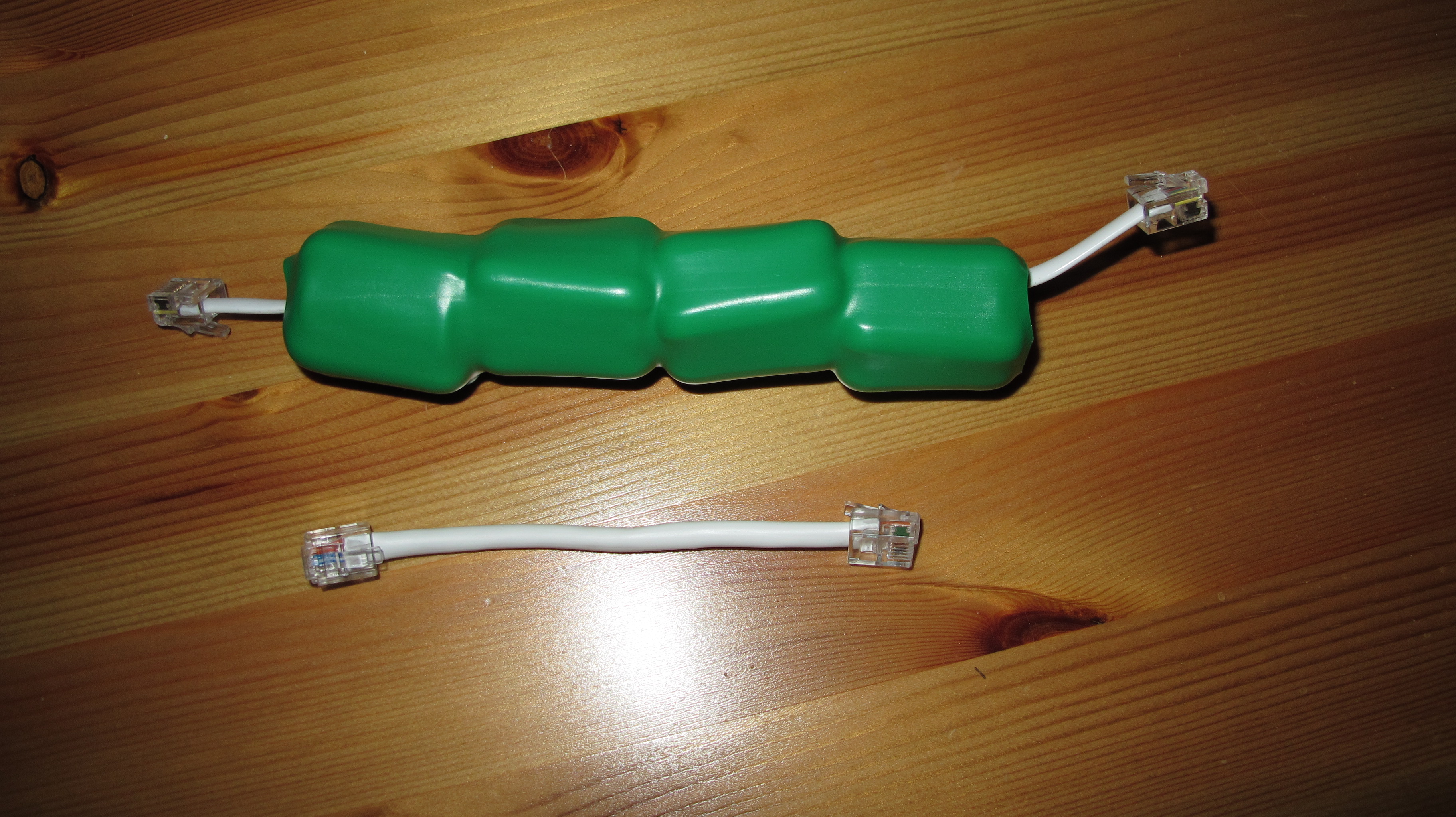

Efter lite testande så visade det sig att störningarna letade sig in via temp-givarkablarna till själva datadosan. Lösningen för mig blev att jag använde en vanlig platt 4-ledad telekabel och lindade den 4-5 varv genom en ferrit (blev slutligen fyra stycken ferriter efter varandra). Klämde sedan på en vanlig RJ12-modularkontakt i respektive ände av kabeln, därefter krympslang över alltihop.
Efter att jag bytt ut den medföljande 1 dm långa kabelsnutten mellan T-stycket och själva datadosan mot min nytillverkade kabel, så fungerade allt ok.

Ferrit
Ferrit
Närbild
Närbild
Färdig kabel
Färdig kabel
