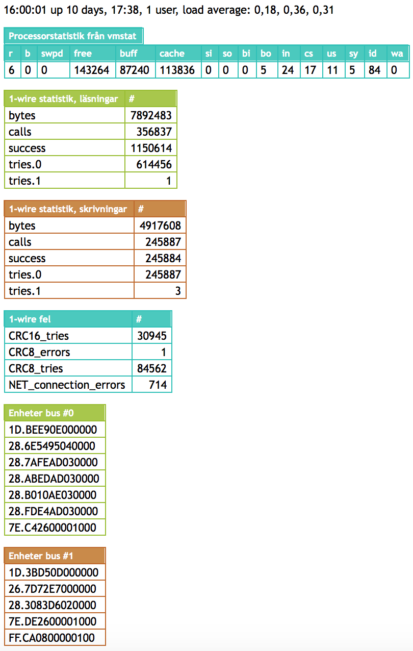

Kolla gärna även statistiken som OWFS lägger upp på /mnt/1wire/statistics/... - har du mycket fel där lutar det åt problem med det elektriska...

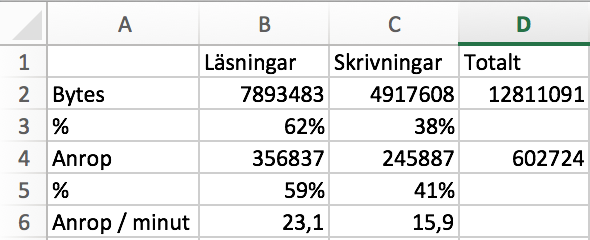

Så här ser mina siffror ut efter 10 dagars körning (bortse från NET_connection_errors; de berodde på att jag tillfälligt stängt av owserver för den ena bussen)
Beräkningar
Beräkningar

Statistik från OWFS
Statistik från OWFS

Bra tänkt, det hade jag faktiskt inte kollat förut. Men det är 0 i praktiskt taget alla värdena, det enda som har något annat är CRC8_tries som är 33 men i övrigt är allt 0. Vilket det väl borde vara med så lite saker och så kort nät.
flyvert skrev:Så här ser mina siffror ut efter 10 dagars körning (bortse från NET_connection_errors; de berodde på att jag tillfälligt stängt av owserver för den ena bussen)
Intressant, vad får du de snygga färgglada utskrifterna från? Jag kollade på värdena från kommandoraden...
