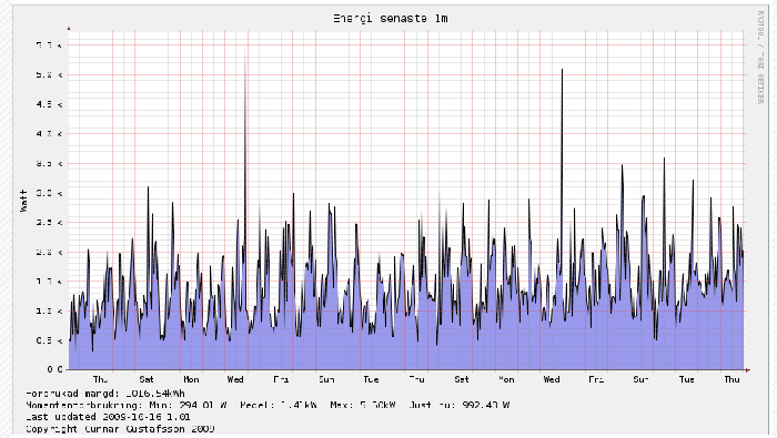

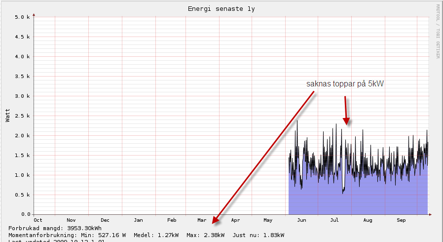

Jo. Ditt exempel har rådata (2.5min) i 10 dygn och då blir det aggregerat efter det enligt RRA. Min databas borde hålla rådata 1 år, men det verkar bli begränsningar i själva grafen och att det är värden för grafen som används för max/min, även om all data bör finns tillgänglig.
Månad
Månad
Årsgraf utan toppar.
Re: rrd-databaser och max/min värden över tid
Grafen är helt korrekt.
Eftersom det som ritas i grafen är medelvärden över en viss tid är ditt max över denna tid 2,5kW.
Om du absolut vill ha maxvärden får du grafa MAX i stället för AVERAGE.
Jag skapar grafer med average men anger min/max som de momentana min/max som förekommit.
Det är helt enkelt en begränsning i hur databasen och grafgenereringen är uppbyggd!

Tack. Då var det som jag misstänkte att grafen kan "dra ihop det". Dock lite förvånad att min/max i text under graf baseras på grafen och inte på indata.
