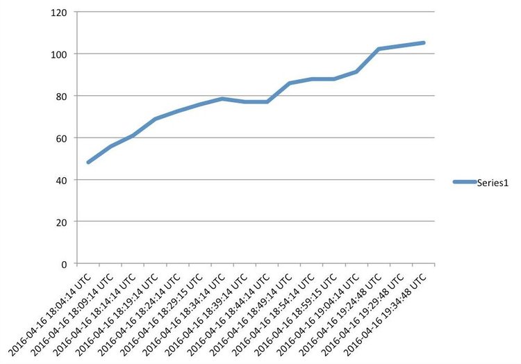

Lite återkoppling i ämnet, tog min externa DS18b20 och satte in i Bastun och testat lite och det fungerar kanon! :D
Resultat nedan :)

Absolut, Jag tog en Fibaro Dörrsensor jag hade liggandes och köpte en extern DS18b20 temperatursensor. Den ska klara 125+grader, beställde från AliExpress för någon dollar men finns att köpa lite överallt.
Sen så borrade jag upp ett genomföringshål för tempmätaren i panelen och drog in kabeln och så sitter dörrsensorn på andra sidan panelen.
Var lite orolig för om verkligen temperaturmätaren skulle klara 100grader det är cirkus det min bastu klarar max att ge och den har funkat fint!
