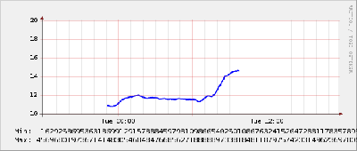

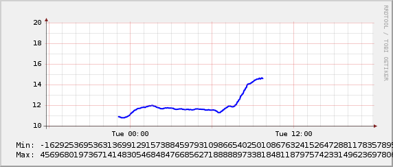

Problemet kvar står. När jag har raderna GPRINT med tar det lång tid att skapa bilden.
Under den tiden jobbar rrdtool på nästa 99%.
Och väl det är färdigt så har jag massa roliga siffror lägst ner i bilden. (Se bilaga)
Kan det vara fel på databasen??

Re: Problem med rrdtool graph
ds[ute].value = 3.0381717307e+03
Ser lite galet varmt ut...
patriko
Inlägg: 21
Blev medlem: 29 mar 2008, 21:40
Ort: Göteborg
Inlägg av patriko »
Konstigt.
Jag har ju ändå fått lite kurver. När databasen stått och samlat lite.
Ett sätt att felsöka kan ju vara att skapa en ny databas, lägga in värden under 1h och samtidigt logga exakt vad som skickas till databasen. Får du samma problem med den nya databasen och det inte är något skit i den så är det märkligt...
Ett annat sätt kan vara att köra rrdtool dump för att sedan gå in i den skapade xml-filen och se om det finns några extremt stora/små tal iden.
