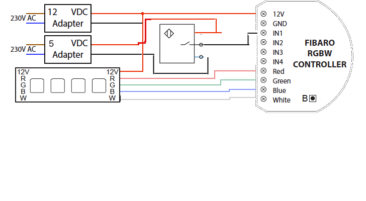

Jag tänkte köra en RGBW-ledslinga med Fibaro RGBW + en närhetssensor på en av ingångarna men får inte det att fungera.
Jag har kopplat det på följande sätt:
RGBW 12V Scheme.png (45.52 KiB) Visad 2998 gånger
Någon som har provat detta? är igång I1-I4 alltid beroende på att styra någon av utgångarna RGBW? eller kan man köra dom helt separat från varandra?
I homecenter kan bara välja på
Controlled device: RGBW Device, RGB Device eller output / input.
Ändring: ser att jag missa att rita ut minus från 12v. den går till GND... :D

Vad är det sensorn bryter för signal? Jord från 5V källan?
Isf kan det nog vara det som är problemet. Sensorn måste nog kopplas så att den jordar IN1 med jord från 12V källan.
