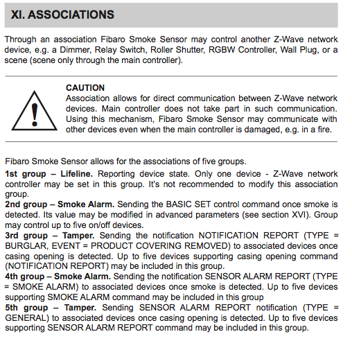

Jag kan inte läsa ut av manualen för smoke sensor om de också kan agera "actor". Idéen är att en ALARM FRAME SMOKE skickas ut av sensorn till alla enheter som du satt upp ska få den
Fibaro smoke sensor associations
Skärmavbild 2016-12-17 kl. 15.01.46.png (135.68 KiB) Visad 6302 gånger

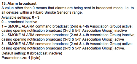

Det verkar som att du också kan få till en "broadcast" som skickar till allt och alla i närheten
Fibaro smoke sensor parameters.
Skärmavbild 2016-12-17 kl. 15.03.48.png (58.68 KiB) Visad 6302 gånger
Men, frågan är vad som händer om en sensor _tar emot_ en ALARM FRAME SMOKE. Börjar den tjuta själv? Skickar den alarmet vidare?
Vet inte - du måste testa själv. Sätt en av detektorerna i grupperna som tar emot smoke alarm hos en annan av dina smoke detektors, och sätt igång ett rökalarm på den andra detektorn. Jag är nyfiken på om båda då börjar tjuta.

Jag har provat att lägga in alla detektorer i varje grupp (provade med en grupp i taget) och utlösa larm, men inget händer, endast en tutade.
Så det verkar som de inte kan ta emot larm.
En dum fråga, men säg att jag vill skicka meddelande mellan enhet A - B,antar att jag enhet B i en lämplig grupp (beroende på vad jag vill skicka) i A´s inställningar men gör jag något med B´s inställningar ? Skall jag lägga A i samma grupp hos B ?

Glömde... du behöver bara lägga in mottagaren i sändarens grupp, inte tvärt om.
