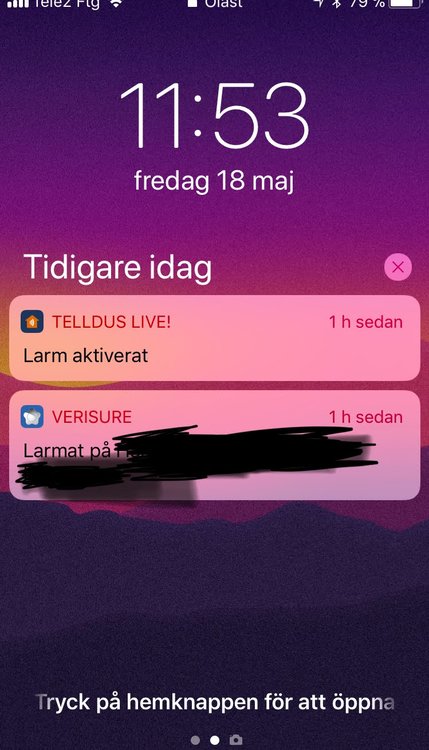

Jag har löst detta genom att bara använda en brytare med energimätning från Philio Techhttps://www.m.nu/brytare/on-off-socket- ... metering-1.
Jag har kopplat i brytaren i väggen via en skarvsladd vidare till Verisures brytare. I Verisures brytare sitter en gammal reciver som alltid är påslagen (för att vara redo att spela upp musik via Google Home eller Spotify Connect).
Jag använder Telldus Live, instruktionen är säkert snarlik för övriga system
Jag skapade en dummy device kallad Verisure som ska visa statusen på larmet http://download.telldus.com/TellStick/G ... ice_sv.pdf
Sedan skapade jag en händelse som tiggas av effekten. Om effekten >10 watt så är stereon på och därmed är Verisure avaktiverat -> Sätt Verisure status till OFF. Om effekten <10 watt så är Verisure Smart Plug avslagen och därmed är larmet aktiverat - > Sätt Verisure Status till ON.
Pushnotis från Telldus Live
