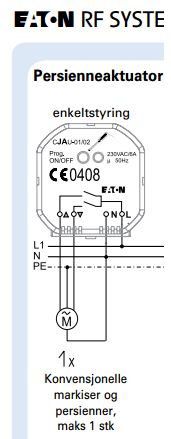

Hei.
Hvordan kan jeg enklest styre deres tubmotor når jeg benytter Eaton Xcomfort? Den eneste rullgardin-aktuator er følgende med 230 V:
