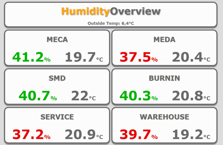

På jobbet har vi liknande detta för olika avdelningar.
skulle vilja åstakomma samma resultat hemma.
