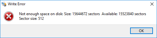

Har upptäckt ett problem med backup av SD-kort.
Tar först en backup m.h.a Win32DiskImager.exe som skapar en .img fil
Sen dyker problemet upp när jag ska återläsa Image:en till nytt SD-kort. Får då meddelande om att SD-kortet är för litet(men det är av samma storlek som det jag tog backup av)
Försöker man med ett större SD-kort, då funkar det.
Det här tydligen ett känt problem har jag upptäckt efter att sökt på Nätet.
Hoppas någon här har en bra fungerande lösning ?

Nu tog jag ett alldeles nytt SD-kort, satte det i datorn och försökte bränna min fil, men får samma fel om att det inte finns tillräckligt med utrymme.
