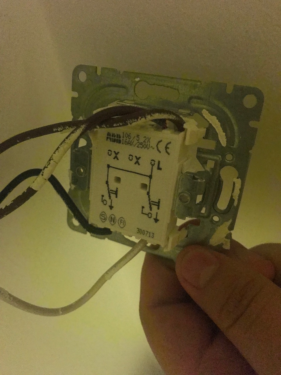

Snart är det dags att sätta upp utomhusbelysningen på balkongen. Jag har tidigare kört men en Z-wave IP44 socket, men problemet är att jag ganska ofta råkar av misstag stänga av uttaget med den lysknapp som finns inne i lägenheten. Den sitter bredvid den knapp som slår på och av belysningen. Min tanke är att på något sätt kunna slå på och stänga av eluttaget genom att antingen låta kontrollen göra det eller man fysiskt trycker på knappen.
Min första tanke var att köpa en Qubino Flush 1D Relay då jag vill ha möjlighet till att koppla in en elgrill. Problemet är att knappen inte har någon neutral ledning (Se bild) och om jag förstår det så är 1D inget alternativ? Eller har jag fel? Vad för alternativ har jag?
Bruna är load, svat går till eluttag och vit till amatur.
