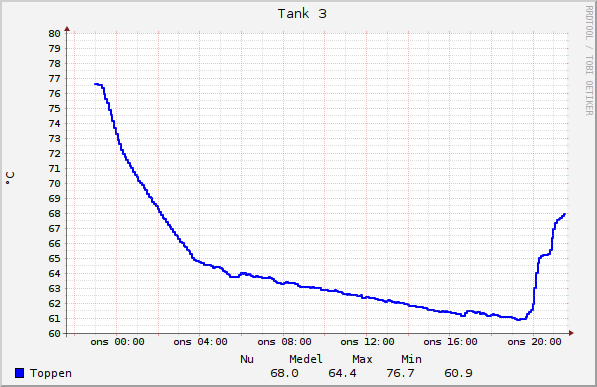

Jag försöker att få till två kurvor i samma bild men får inte till det i RRdtool.
Den skriver ut en korrekt men den andra skrivs inte ut. Jag får inga felmeddelanden eller något, men det är säker något jag missat så min fråga till er är om ni kan se vart felet är? Bifogar även grafen som den ser ut

#!/usr/bin/perl
use RRDs;
my $cur_time = time();
my $start_time = $cur_time - 86400;     # set end time to 24 hours ago
RRDs::graph "/var/www/html/tank3topp.png",
                        "--start= $start_time",
                        "--end= $cur_time",
                        "--title= Tank 3",
                        "--height= 300",
                        "--width= 500",
                        "--vertical-label= °C",
                "DEF:tank3topp=/home/pi/rrddata/tank3topp.rrd:tank3topp:AVERAGE",
                "DEF:tank3botten=/home/pi/rrddata/tank3botten.rrd:tank3botten:AVERAGE",
                        "COMMENT:\t\t\t\tNu     Medel    Max    Min\\n",
                        "HRULE:0#0000FF",
              "LINE2:tank3topp#0000FF:Toppen\t\t\t",
                        "GPRINT:tank3topp:LAST:%6.1lf",
                        "GPRINT:tank3topp:AVERAGE:%6.1lf",
                        "GPRINT:tank3topp:MAX:%6.1lf",
                        "GPRINT:tank3topp:MIN:%6.1lf\\n";
                        "HRULE:18#FFFF00",
              "LINE2:tank3botten#00FF00:Inne\t\t",
                        "GPRINT:tank3botten:LAST:%6.1lf",
                        "GPRINT:tank3botten:AVERAGE:%6.1lf",
                        "GPRINT:tank3botten:MAX:%6.1lf",
                        "GPRINT:tank3botten:MIN:%6.1lf\\n";
my $err=RRDs::error;
if ($err) {print "problem generating the graph: $err\n";}
print "Done!\n"
grafen
grafen
Re: Två Grafer i RRDtool
Du har ett semikolon i stället för ett komma på den här raden:
Kod: Markera allt
Om du byter mot komma bör det fungera. Kan tycka att du borde få ett felmeddelande dock.

Tack, förstod attg det var en liten sak jag missade... nu är båda graferna på plats.
