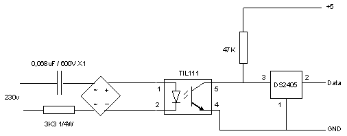

Exakt hur gör du för att detektera om maskinerna är på?

elf98 skrev: Exakt hur gör du för att detektera om maskinerna är på?
Ja berätta, jag vill också veta hur du löste det!

av Pettz
Använder en DS2406 kopplat enl. detta schema
hittade info om "220V sniffer" på Elektronikforumet.com
http://elektronikforumet.com/forum/view ... 8&start=15

Trevligt!
I forum-tråden står att din gammla lösning drog ~2W, har du mätt på hur mycket denhär drar?

av orjanj
Ovanstående krets finns färdigpaketerad i form av ett halvledarrelä. Dyrare förstås.
http://www1.elfa.se/elfa~se_sv/go.jsp?s ... =37-434-40
Använder en sån tillsammans med en pulsgenerator och räknaren DS2423 för att logga drifttid på pelletsskruven (=förbrukning).
