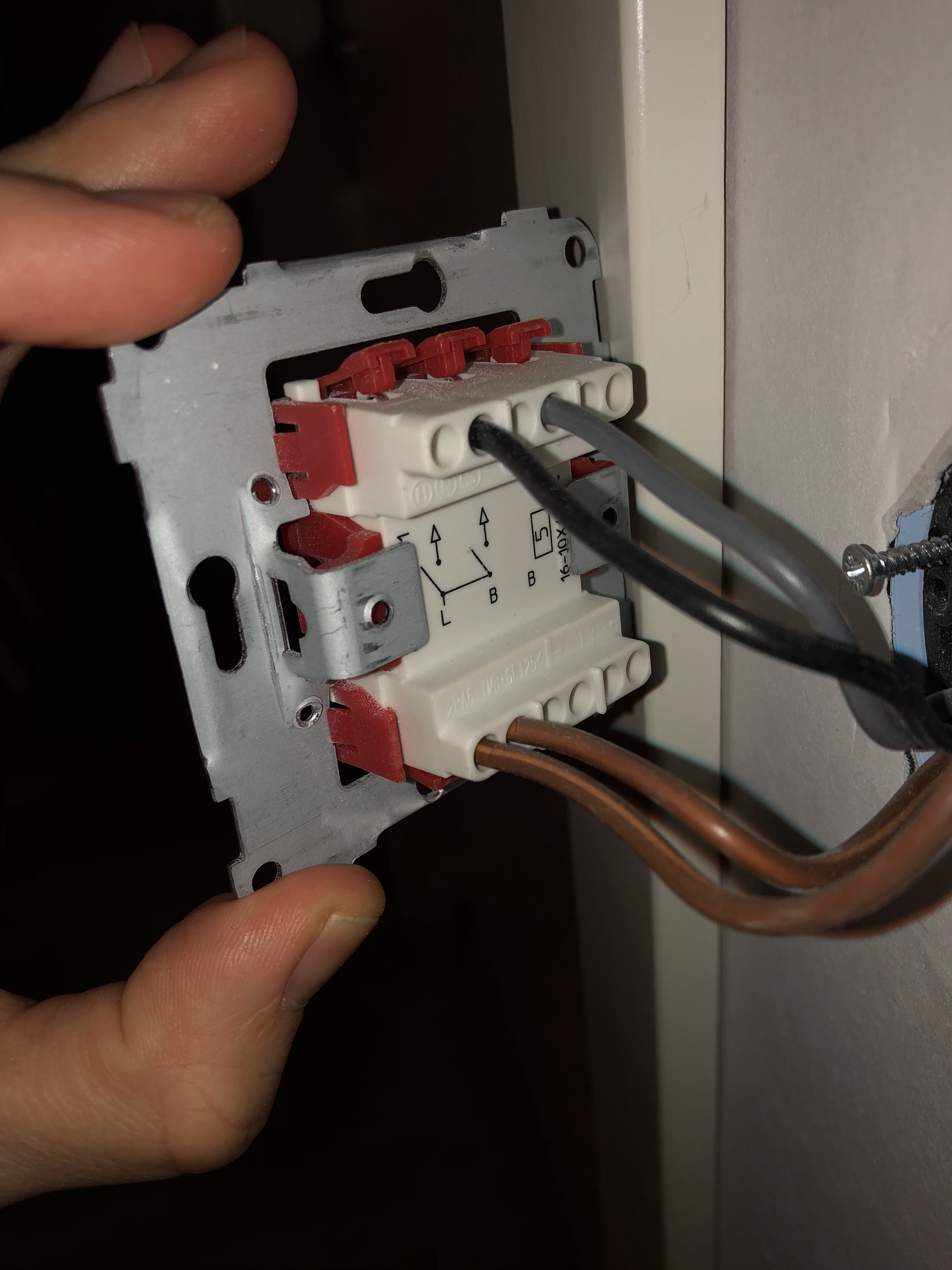

Jag har en vanlig väggbrytare med två knappar. Till den ena knappen är en lamparmatur med 2 st Philips Hue lampor kopplade. Till den andra knappen har vi precis satt in en lamparmatur med 8 st dimbara led-lampor (ej Hue). Jag skulle vilja få till att jag kan slå på/av och dimra de dumma lampor tillsammans med mina Hue-lampor.
Har sökt omkring och det närmaste jag hittat är denna Elko Dimmer med Zigbee: https://www.kjell.com/se/sortiment/el-v ... mer-p51252, som om jag förstått det rätt eventuellt skulle kunna fungera. Problemet med denna är dock att jag har två knappar, och vet inte hur jag eventuellt skulle kunna lösa på och avstängningen av Hue-lamporna. Någon som har något tips om detta?
Alternativt så funderar jag på att någon Z-wave enhet som exempelvis en Fibaro insatsbrytare https://www.kjell.com/se/sortiment/el-v ... gle-p50494 och sedan skaffa någon controller som exempelvis Homey för att styra den tillsammans med mina Hue-lampor. Är dock osäker på hur man skulle koppla ihop detta, vilka kablar som ska gå vart. Bifogar bild på hur det ser ut bakom väggbrytaren idag.
Tar tacksamt emot hjälp kring en väg framåt samt hjälp hur jag faktiskt kopplar in grejerna. Har inte så mycket erfarenhet av att pilla med detta sen tidigare.

Z-wave-enheten du länkar till är inte en dimmer.
Du behöver byta din kronomkopplare till en dubbeltrapp om du vill koppla in knappen till en z-wave-dimmer monterad i dosan.

230V är inget man pillar med själv, särskilt inte om man är ”osäker”. Detta är en fast installation som måste göras av elektriker.
