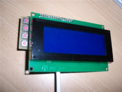

Den är kopplad så som den här:
lcd
lcd
köpte lcd från temperatur.nu, med stiftlist och allt sånt klart. den satt även ihop såhär när den kom
om jag inte minns fel.

HUSKii skrev:Den är kopplad så som den här:
Ja, det där är ju rätt.
Strömförsörjning osv rätt?
