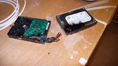

Idag har jag haft lite otur, och en hel del flyt.
Vid tvåtiden skulle tanten surfa lite, men det funkade inte. Brukar aldrig strula.
Funkade inte för mig heller, så jag går ut till garaget där servern står.
Lukten som möter mig är typisk bränd elektronik, men i lite större skala än en bränd transistor. Servern är död, powerlampan blinkar lite halvhjärtat men inte mycket mer. Av med locket, mycket sot, hm, inte bra.

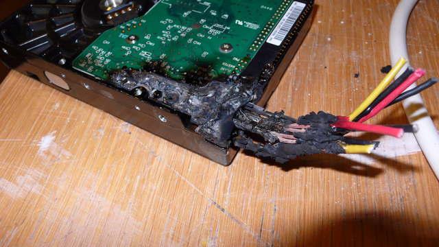

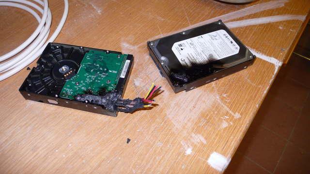

Processorfläkten står och dödsrycker lite, och moderkortets LED lyser grönt. Börjar se vad som hänt, en hårddisk har börjat brinna, smält plast har droppat på SATA-kablarna och ner i chassit.
Aldrig sett nåt liknande.
Klipper lös de döda, ut med alla diskar och provar starta.. Nope. Juckar lite på moderkortets strömkabel så startar datorn igen!
Det är en IDE disk med filmer som brunnit, den mins viktiga. Allt finns på daglig backup sen över en månad tillbaka, med "tower of hanoi"-rotation i 7 kataloger på en nätverksdisk. (http://karlander.net/data/linux.html)
In med systemdisken som satt en bit ifrån branden, bootar bara fint.
Lite skeptisk till att sätta in /home igen eftersom att den satt nära den som brann, här till höger på bilden
Chansar och den fungerar!
I morgon köper jag en ny /home och flyttar allt...
Resten av datorn är OK.
Så totalt sett har jag lärt mig att det är bra med en backup, och att hårddiskar kan fatta eld.

Fast skulle jag vara dig skulle jag betrakta de övriga diskarna som satt i samma burk som förbrukade, de lär ha tagit rejält med stryk och fått mycket sot-partiklar i sig under branden. Så även om de fungerar för stunden lär risken vara överhängande att de ger sig snart.

All data finns på backup, så disken ska spara som minne bara den slutar att lukta så förskräckligt!
Skickade ett mail till WD support i morse med den första bilden och frågade om det skulle vara så, inget svar än så länge.

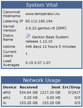

Gällande uptime:
Skapligt!
