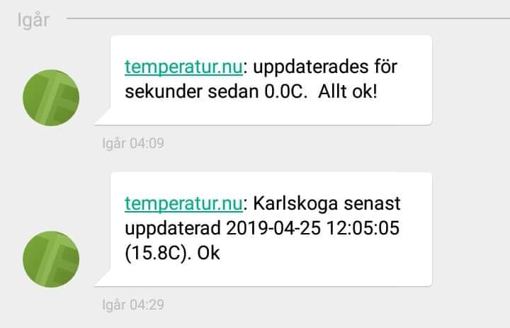

Men en annan lustig grej. Två nätter i rad, dvs både 2019-04-27 och 28 har jag fått sms (och mail). Identiska.
Kl 04.09 kommer "temperatur.nu: uppdaterades för sekunder sedan 0.0C. Allt ok!"
Kl 04.29 kommer "temperatur.nu: Karlskoga senast uppdaterad 2019-04-25 12:05:05 (15.8C). Ok."
Det verkar som att eventet som triggar utskick är lite.. överkänsligt. Och inte heller får med sig alla attributvärden utan bara skickar med brödtexten.
