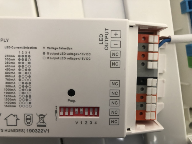

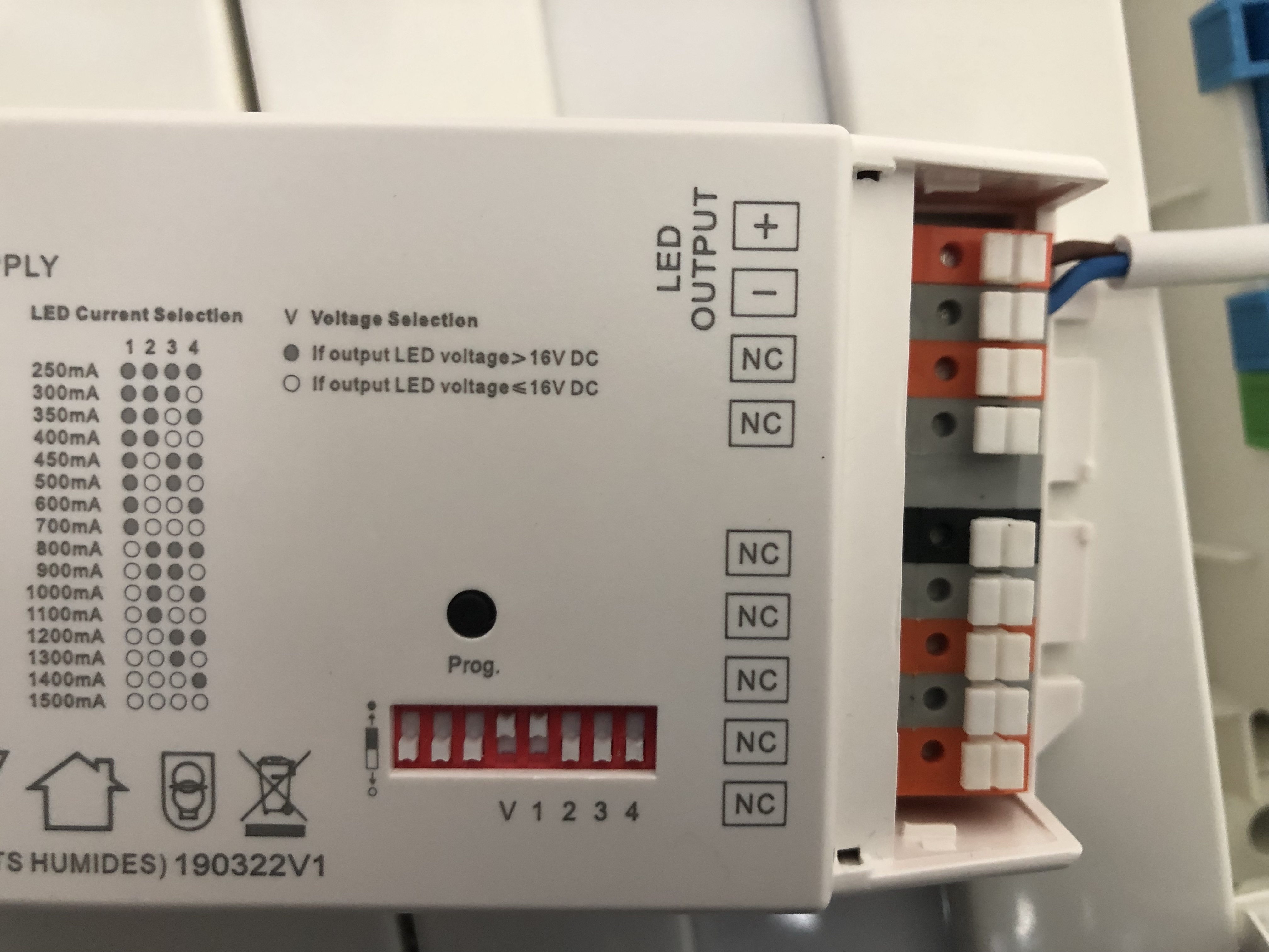

1. Det verkar inte klara av att driva mina 8 st Led x 6,8W. Dom är förvisso uppdelade på två slingor som idag drivits av två separata Jolly-drivdon med synk.kabel mellan. Ansluter jag enbart ena slingan med 4st Led så lyser det (jag har koll på hur jag ska seriekoppling så den är inte felkopplat). Dip inställt på 700mA
2. Som tur är så har jag inte använt NC (NOT CONNECTED) kontakterna på sekundärsidan när jag seriekopplat slingorna (använde en Wago). För när jag kontrollmäter på NC anslutningarna så ligger där spänning där vilket INTE är bra om man tror att dom är NC. Bättre dokumentation önskas, varför finns det spänning på plintarna!

1. Det ska inte fungera att belasta med mer än 33W vid 700mA, så det beror på min okunskap att det inte fungerar.

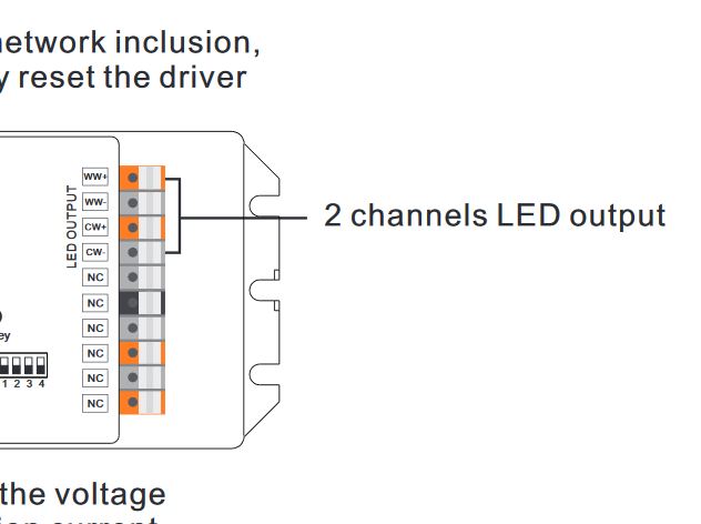

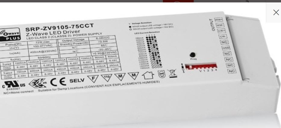

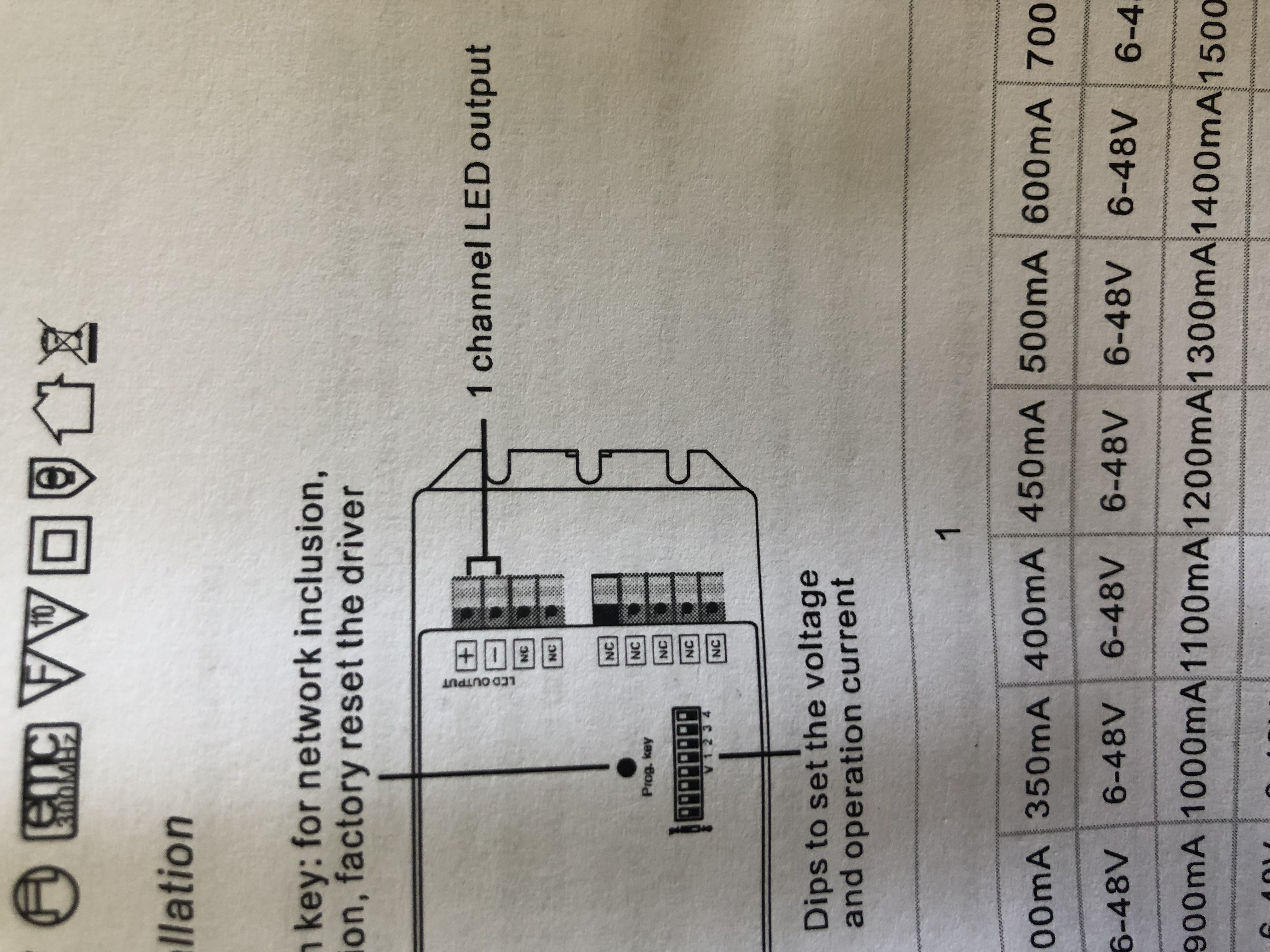

2. Faktum kvarstår att NC-polerna är spänningssatta, produkten som avbildats på hemsidan samt manualen som ni länkar till i produktbeskrivningen är inte densamma som produkten som levereras, produkten som levereras stämmer dock överens med produktbeskrivningen.
Av text framgår mycket riktigt att den är en 1-kanal, på bild och i länkade manualen är den ett drivdon med 2-kanaler.

Verklig produkt och medföljande manual:
Produktbild och manual från hemsidan:

Tänkte bara följa upp detta. Kund kontaktade oss på info@m.nu och vi löste det med återköp.
Tyvärr hade det blivit fel i både bild och länkad manual men är nu åtgärdat. Tack för att du hittade detta!
