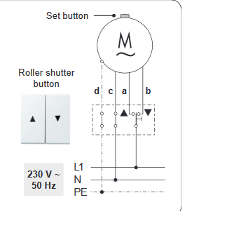

Jag såg att jula säljer en markis med motor https://www.jula.se/catalog/tradgard/ut ... 589/#tab02
Om jag skulle vilja styra den från min tellstick znet lite v2. Passar då denna https://www.m.nu/rullgardin-markis-433m ... g-max-500w
Och sedan koppla den mellan ström/kontaktuttag och motor enligt bild från manual på markisen https://puu.sh/DKAgV/4f8b638bff.png
Eller hur gör jag för att kunna styra markisen, vilka prylar behöver jag köpa till?

Det ser ut som att all styrning sker via den trådlösa fjärrkontrollen. Bilden som du länkar till, visar bara hur nätspänning ansluts, det går ej att vända riktning på motorn via den.
Högst osäkert om Tellstick:en stödjer radioprotokollet i markisens fjärrkontroll.

etompau skrev: 25 jun 2019, 18:03 Det ser ut som att all styrning sker via den trådlösa fjärrkontrollen. Bilden som du länkar till, visar bara hur nätspänning ansluts, det går ej att vända riktning på motorn via den.
Ok, tack för svar! Synd att det inte funkar. Jag försöker läsa på om styrning för markis (tar tid) Du råkar inte veta någon markis/märke som funkar ihop med tellstick znet lite v2?
Jag vet att jag vill ha en markis med motor som jag kan styra och koppla ihop med tellstick och event. Men jag vet inte riktigt vilken ände jag ska börja i, vad jag ska leta efter. Om jag köper en markis med motor som går att koppla ihop med tellsticken eller om jag köper en markis utan motor och monterar motor själv som kan prata med tellstick osv.

Du bör söka efter en markis/markismotor som styrs av vanliga strömbrytare, en knapp för ut och en för in. Då ska det finnas anslutningar som du kan använda och koppla in till den Nexa-mottagare som du länkade till.
