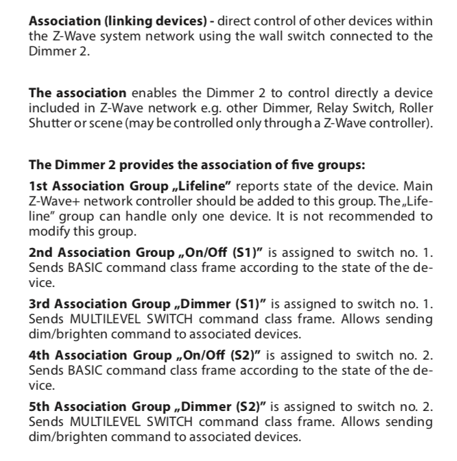

Du måste nog köpa 2 dimmer-puckar skulle jag tro, och koppla ihop dem med Associations, så att kommandon (dimmernivå) till en puck automatiskt också går till den andra också. Om du lägger de båda enheterna i varandras grupp 2 och 3 (se utdraget ur manualen nedan)
Skärmavbild 2019-08-14 kl. 09.13.10.png (154.13 KiB) Visad 6154 gånger
(sidan 17, https://manuals.fibaro.com/content/manu ... T-v1.3.pdf)
Så borde de fungera som en enhet egentligen.
