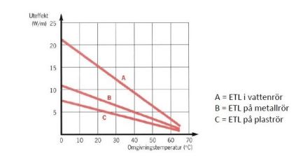

enligt databladet https://www.enummerbanken.se/Pdf_Docs/p ... 946000.pdf
är effekten rätt låg om det inte är lindad runt ett rör eller i ett vattenfyllt rör, verkar inte bli varmare än 65 grader.
Du kommer inte att få ut så många watt/meter, men det kanske inte heller behövs.
Kabeln är självbegränsande och ska inte användas med termostat.
