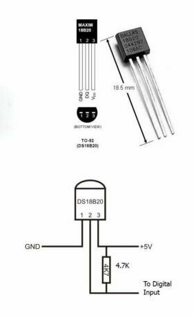

Mina är spänningskopplade enl. nedan bild(fast med 3,3 V)
ds18b20
ds18b20

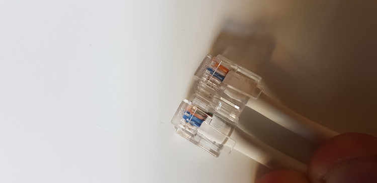

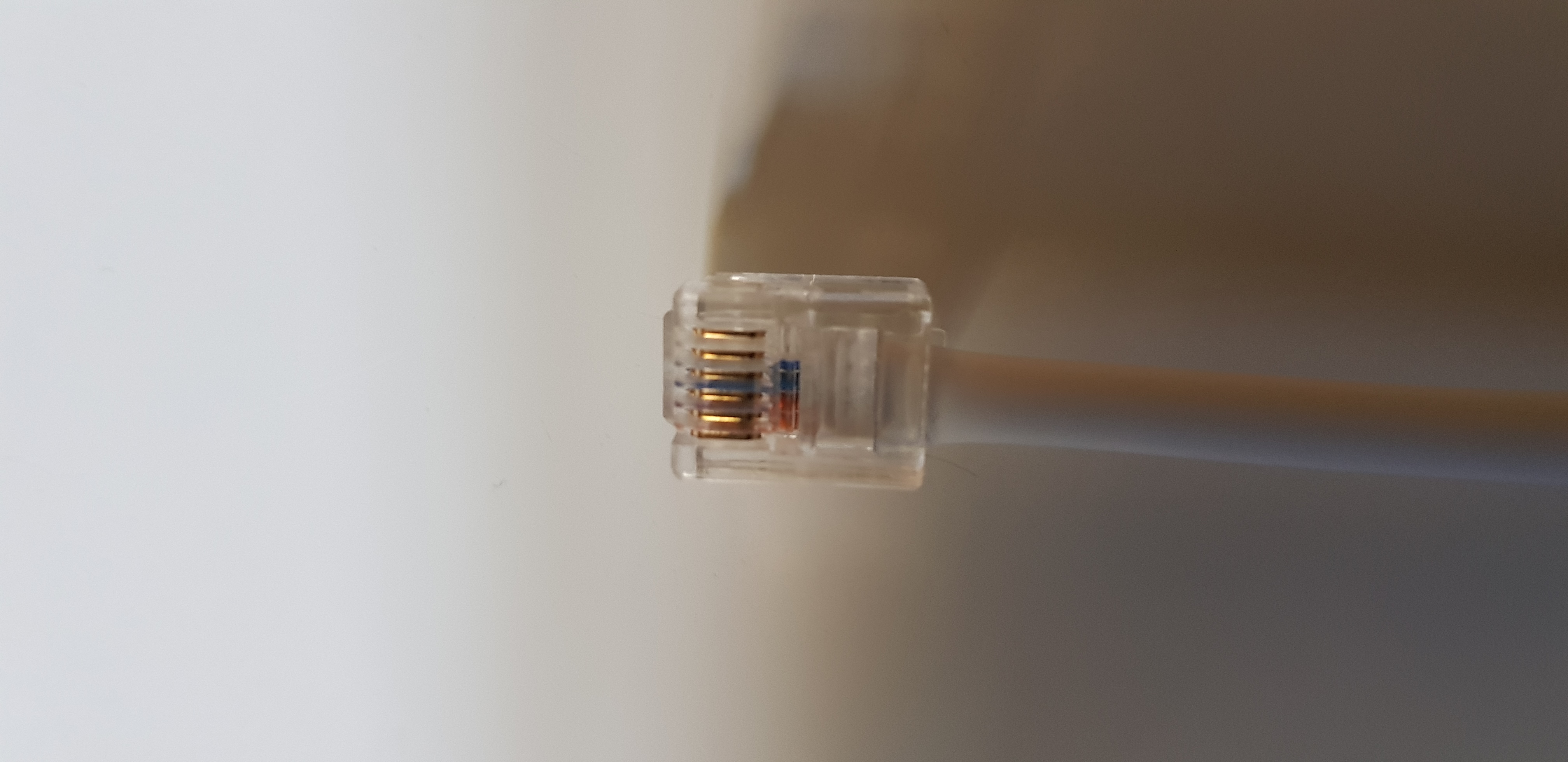

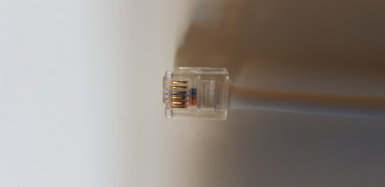

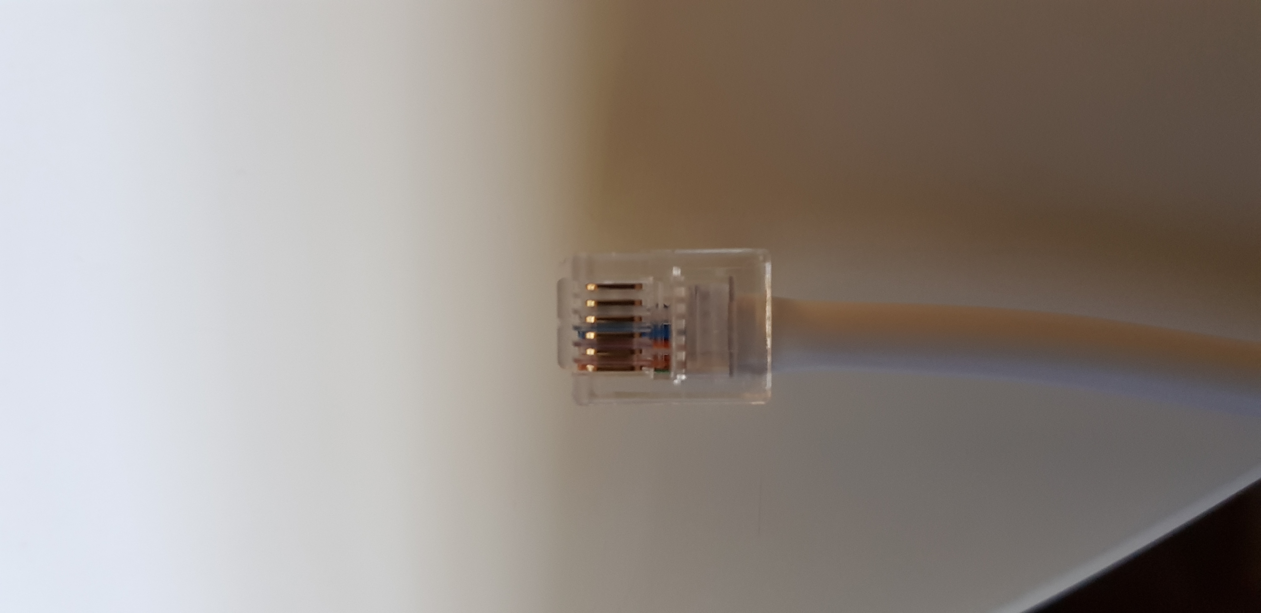

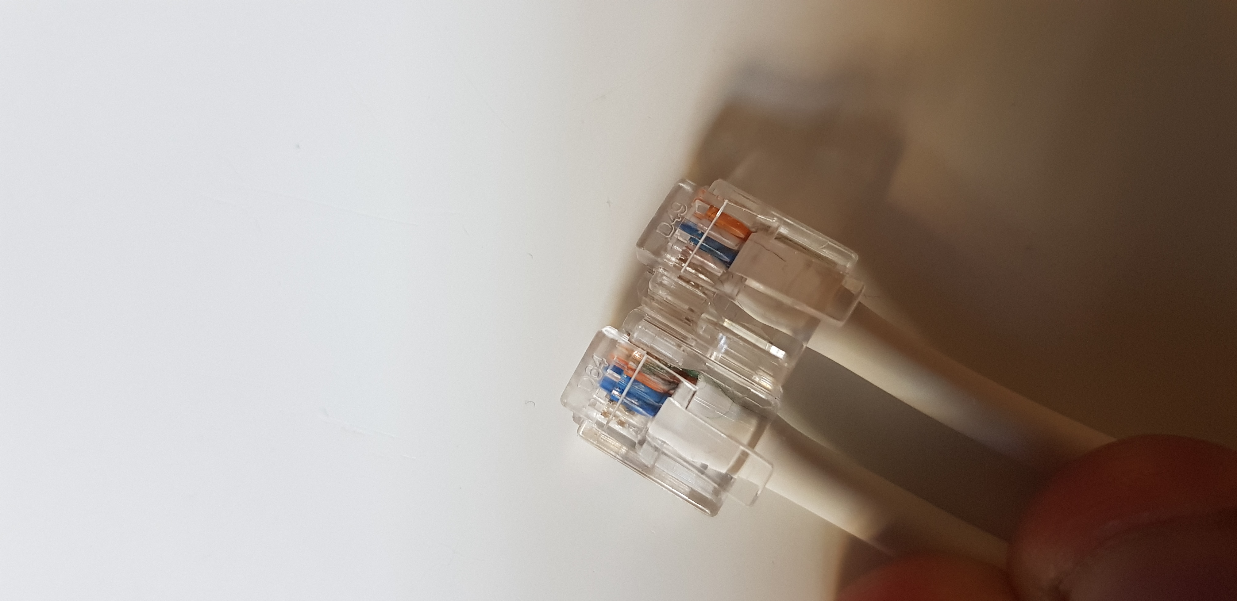

elf98 skrev: 22 jun 2020, 12:34 Har du möjlighet att fota kontakten på sensorkabeln till reportern så det syns hur kablarna sitter?
Samma fel oavsett vilken av sensorerna du ansluter?
Bättre sent än aldrig, men har inte just den stationen hemma hos mig själv..
Ja det blir samma fel oavsett vilken sensor jag ansluter.
Tog några bilder, var svårt att få det bra med mobilkameran men var vad jag hade tillgängligt för stunden.
Är en bild på båda givarkontakterna, sen en var för sig.
Re: Byggde egen reporter v2 men...
Ser rätt ut!
Jag skulle dubbelkolla lödningar vid D1 mini - särskilt motståndet.
