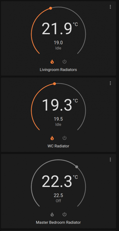

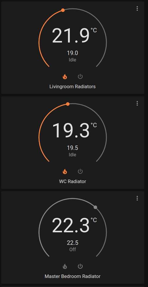

Styr allt med en egen AppDaemon app där en eller flera termometrar kopplas ihop med en switch som i sin tur bildar en "climate entity" i Home Assistant. Jag kommer publicera detta inom kort (ihop med flera andra projekt) för den som är intresserad. Jag kommer lägga det på min sida på GitHub
Så här ser resultatet ut i Home Assistant:
Fantastiskt, tack igen!
