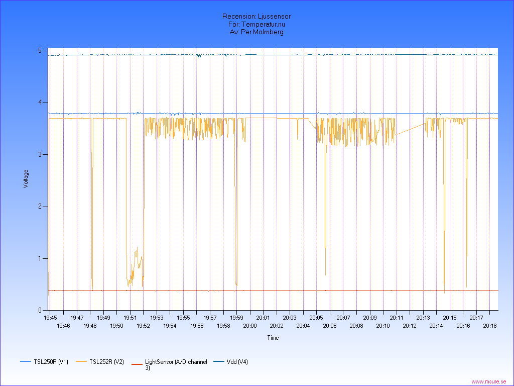

Efter inledande felsökning av lödfelet så gick det fort att få upp en graf som tydligt visar skillnaden mellan de två olika sensorerna (TSL250R & TSL252R) som mitt exemplar levererades med.
Då värdena för denna graf spelades in låg sensorn på skrivbordet med två halogen-spottar lysandes på den. Samplingsfrekvensen var 1 Hz men av tekniska begränsningar blir det snarare 0.5Hz. De dippar man ser för 252:an är när jag hanterar enheten. Som synes bottnar 250:an betydligt lättare än 252:an - endast lite rippel syns för 250:an då 252:an bottnar. Som också synes ligger kanal 3 och flyter och ger ett utvärde på ~0.3V.
