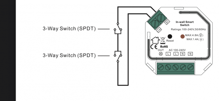

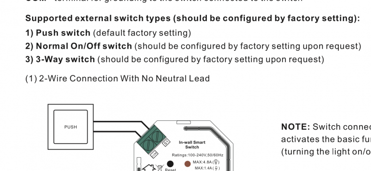

Hej, kan jag koppla in denna med trappomkoppling? Har de ingående ”L” trappomkoppling, allt kan jag använda L och tändtråd igenom com/S1 med puch-brytare?

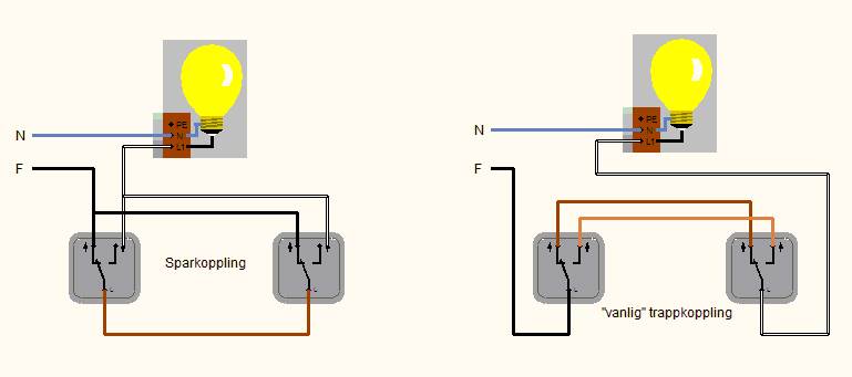

Nej, de har inte en sådan trappomkoppling. Däremot går de utmärkt att sätta efter trappkopplingen och använda tändtråden som ingång. Så jag hade monterat den vid lampfoten istället.
Alternativt kan du köra två tändtrådar in på samma ingång.
