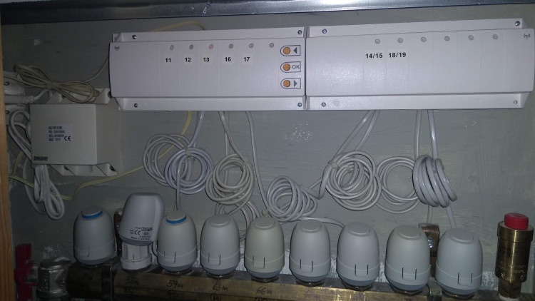

Jag styr idag golvvärmen med trådlösa termostater. Ställdonen är 24V. Centralen kan koppla så att flera slingor styrs av samma termostat. Grejorna skaffades 2009 från Watts Water. Tyvärr är det inte möjligt att styra med ZNet Lite v2 som jag nu använder till mycket annat.
Vi är ofta bortresta och då är det ju bra om man kan ställa ner värmen i huset tills man kommer hem igen. Men eftersom golvvärmen reagerar så trögt, blir det nu ytterkläder på inomhus i närmare ett dygn efter vi kommit hem. Om vi kunde fjärrstyra och höja värmen ett dygn innan vi kommer hem vore det bra. Det är framför allt vardagsrum/kök/hall i öppen planlösning jag vill kunna styra när vi inte är hemma. Men det är tre slingor.

Men kan jag styra alla tre slingorna med bara en väggtermostat?
Eller finns det någon annan bättre lösning?
