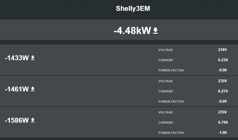

Jag har min Shelly 3EM på samma säkringar, 3-fas som går till tvättstugan.
Jag tror alltså inte att det behöver vara "husets huvudmatning" då det är till för att få fasspänningarna etc. rätt.
Fortfarande lite kräm i solen, 30 x 305W solceller
