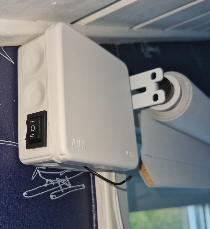

Skaffade mig en DPDT vippknapp (hade varit trevligt om m.nu sålde dom dock) för att få möjlighet att styra rullgardinen på plats om det är något strul med "det smarta".
Med den var allt väldigt enkelt.
Har parallellkopplat den med Qubinon, och det fungerar "nästan" felfritt då. Dvs, styra smart eller med vippknappen på plats.
Rulla upp gardinen fungerar som det ska. Rulla ner gardinen går med, men den "stakar" sig när Qubinon är inkopplad. Vet inte om polaritets bytet skapar problem här på något sätt.
Om någon bättre på elektronik än mig har tips/instruktioner så tas det tacksamt emot.

Såhär ser min lösning ut:
DPDT knapp för lokal styrning av rullgardin
Jag kan absolut tänka mig en jalusibrytare för ännu snyggare, mer synlig, installation.
Kan du bidra hur jag kopplar den för att få till polaritetsbytet till motorn?
