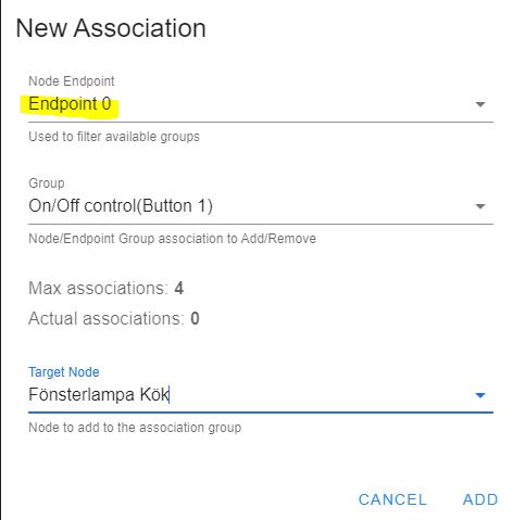

Den associationen såg ut såhär:
Jag testade att plugga ur Z-Stick:an från HA-datorn och associationen fortsatte fungera, så den verkar gå direkt här precis som med Tellsticken.

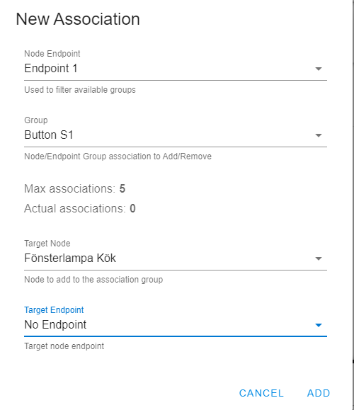

På AN-196 testade jag att sätta upp associationen på två olika sätt och båda verkar fungera, men med delay:
Alt 1 (det jag testat mest)
Alt 2 (som oxå verkade funka):
Delayen fick mig att misstänka att detta då inte går direkt, utan via kontrollern.

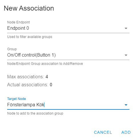

När jag sätter en association från en AN-179 blir det såhär (som jag visat tidigare):
Alltså "Endpoint 0" och jag får inget annat val i Z-Wave-JS-UI

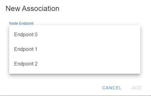

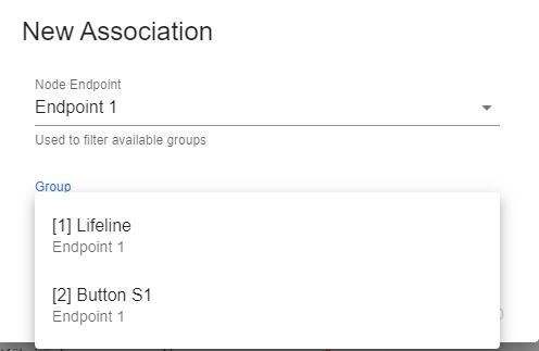

När jag sätter associationer i AN-196 får jag välja Endpoint 0,1,2:
Jag valde då 1 resp 2, för jag tänkte det var knapparna, men i nästa läge fanns det flera val
och jag valde "2 button S1"

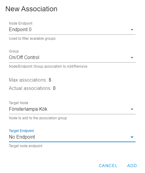

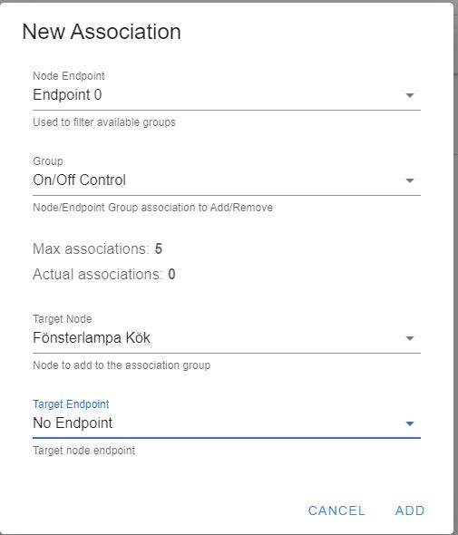

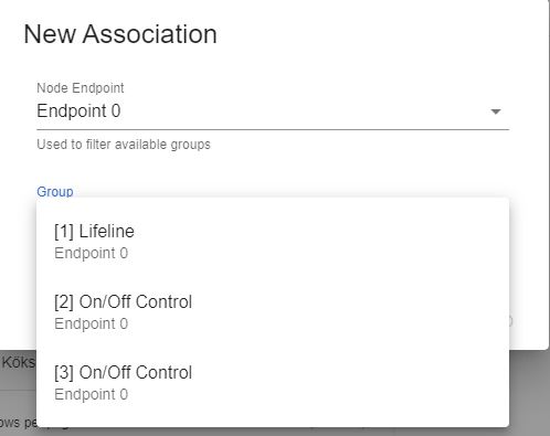

Men tittar jag i valen för Endpoint 0 ser det ut såhär:
Kan det vara så att jag där borde välja 2 On/Off control och sen min lampa och no endpoint?
Det har jag (nog) inte testat än. Det blev en sen natt igår med test av många varianter, men Node Endpoint 0 tror jag aldrig jag testade för AN-196:an...

Testade med Endpoint 0 och första On/Off nu, pekade mot en AN-180 och No Endpoint.
Fortfarande via controller :-(
