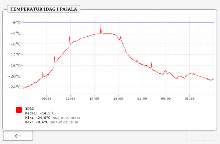

Blev spikar i grafen efter workarounden, ibland väljs sensorn som visar högsta temperatur.

På kurs idag, så kan inte felsöka. Telldus har nog ändrat lite igen...
Att det blev spikar beror på att det randomiserat inte blev något svar vid frågor mot apiet. Antaligen så föll en av sensorerna bort i svaret.
Kollar i kväll!

Nu ska det fungera igen, de hade åter ändrat hur apiet ska accessas...

Ja, nu fungerar det igen

Bra, och spikarna försvann.
