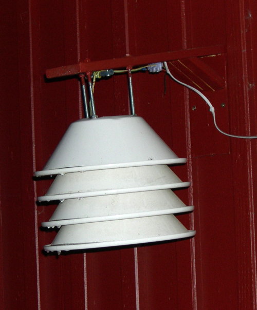

Här är för övrigt min screen, byggd med en hyllkonsol, en gängstav och några lampkontakts skärmar. Funkar kanon! Sitter på N sidan av garaget.
