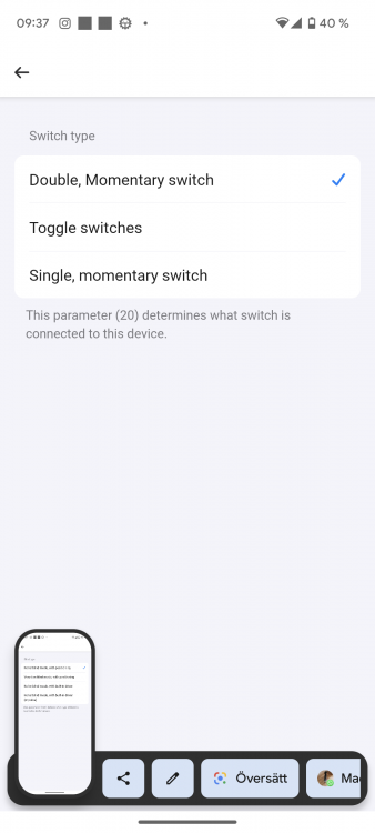

Denna inställning hade jag som default

Du har den nu inställd på dubbel återfjädrande brytare. Är det återfjädrande du har installerat?

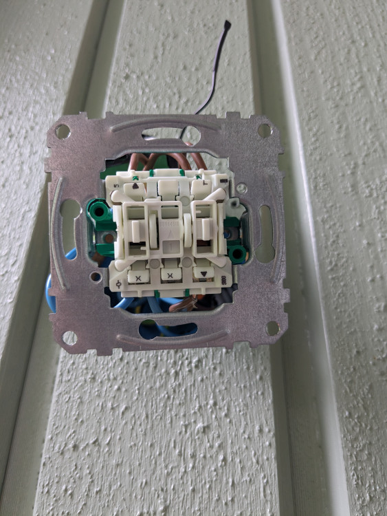

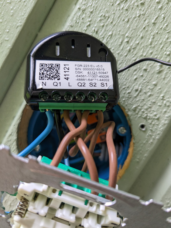

Bifoga gärna en bild på din inkoppling :)
// Officiellt supportkonto för m.nu

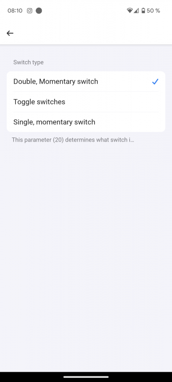

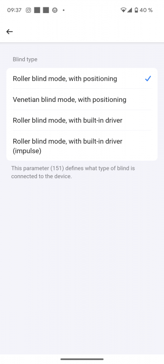

Se bilder på inkoppling. Ena fysiska knappen förmår att ta ut markisen. När man sedan släpper knappen och trycker igen tar samma knapp in markisen. Andra fysiska knappen gör inget.
Via appen fungerar nu in och uttagning av markisen. Dock står motorn för markisen och kör när markisen är fullt indragen, vilket ju också är dåligt.
Kalibrering är gjord via Homey.
Är för övrigt inställningarna jag har korrekta (se bifogade bilder)?

För att förtydliga är min markis motordriven. Jag vet dock inte vad för sorts motor (således heller ej om rätt inställning i Homey används), då markisen redan fanns på huset när vi köpte det (jag har ingen manual eller liknande). Jag har försökt med att byta inställningar för typ av markis i Homey, men det får inget lyckat resultat.
