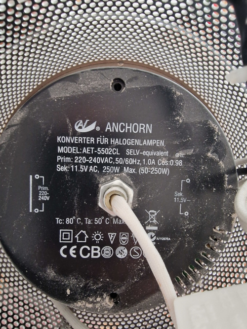

Jag har en taklampa som använder 20 stycken G4 10W Halogen lampor.
Då den drar rätt mycket ström för inte mycket ljus vill jag bygga om den att använda LED.
Samtidigt vill jag passa på att även göra den del av smartbelysningen.
Den har en 250W transformator som inte går att dimma. Den börjar brumma och låta om man använder dimmers.
Jag funderade på att köpa någon av de Zigbee LED drivers som m.nu säljer samt de G4 dimbara LED. Men funderar på om det ens går att använda tillsammans?
Om inte, finns det några förslag på hur man kan göra?

Det ska inte vara några problem. Dock är ditt nuvarande ett AC drivdon och vi har bara DC. Men om jag förstår korrekt är de flesta G4 LED både AC och DC, men dubbelkolla det innan.
Om de klarar DC fungerar valfritt 12V drivdon från oss, t ex https://www.m.nu/dimmer-zigbee/drivdon- ... nt-voltage . Notera dock att våra drivdon inte har push-ingång, dvs du kan inte styra dem med traditionell knapp. Man får använda app eller trådlös knapp. Vi har dock nya på ingång som skall ha push enligt tillverkaren, men de kommer först i mitten av november.

Nej, den är AC tyvärr

Min uppfattning är att (alla) G4 LED fungerar både med AC och DC.
Med så här många ljuskällor får du noga testa ut en lösning med drivdon och G4-LED som fungerar.
