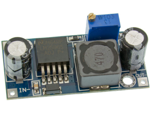

Ett motstånd för att skapa spänningsfall är inte en optimal lösning.
Testa istället med en effektiv spänningsregulator.
Här kan du justera utspänning exakt till önskad nivå.
Finns billigt på ex ebay och även från svenska firmor för ca 50 kr.

När det kommer till spänningsregulatorn så fungerar den nog i teorin. Problemet är att vi polvänder motorerna, vilket de spänningsregulatorerna vi hittade inte riktigt gillar. Har någon av er andra en smart lösning på detta?
