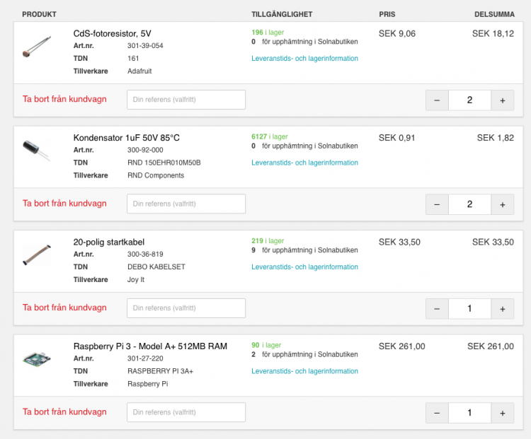

Jag funderar på att köpa följande setup från Elfa. Kommer det att fungera eller har det ändrats mycket mellan den Pi som används där jämfört med Pi3?
Är det något mer jag behöver tänka på för att få det att fungera? :)

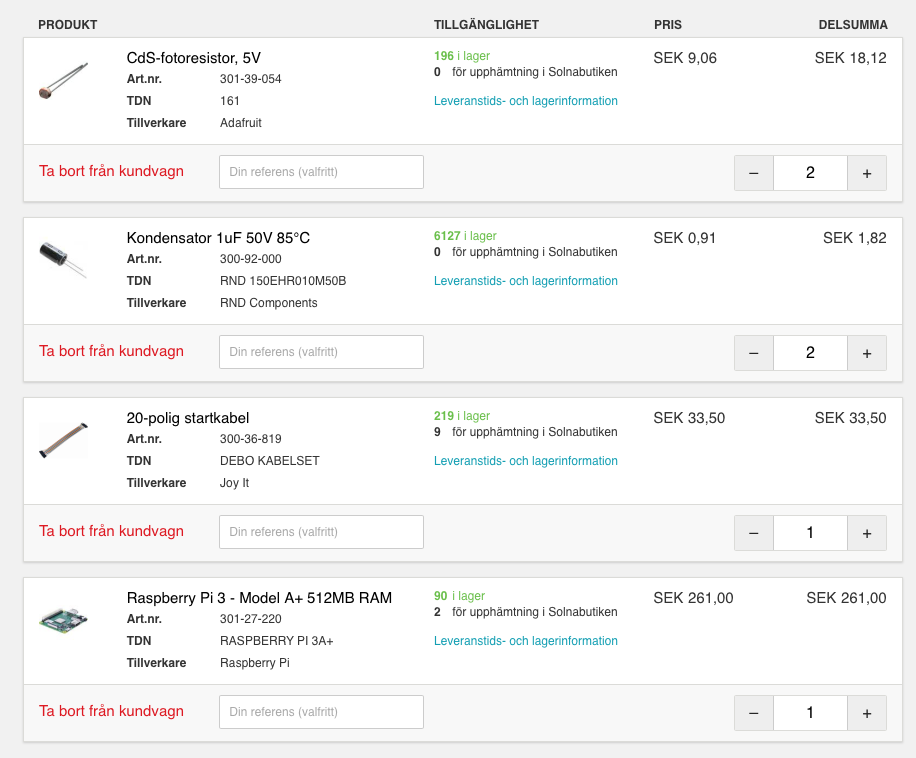

Alla komponenter jag behövde fanns på Elfa iallafall:
https://www.elfa.se/sv/20-polig-startka ... ggest=true
https://www.elfa.se/sv/kondensator-1uf- ... ggest=true
https://www.elfa.se/sv/cds-fotoresistor ... ggest=true

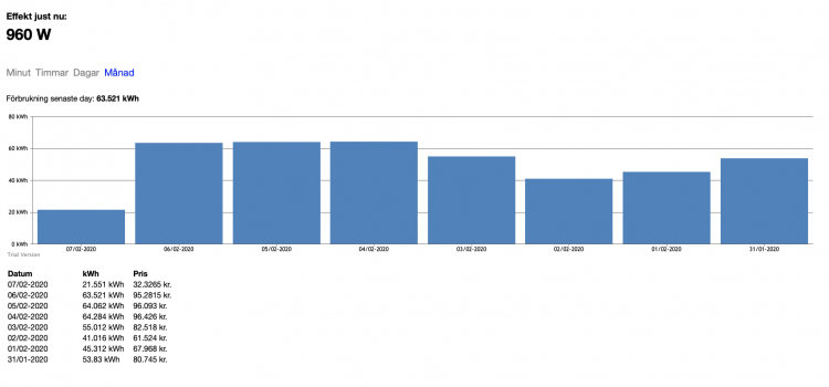

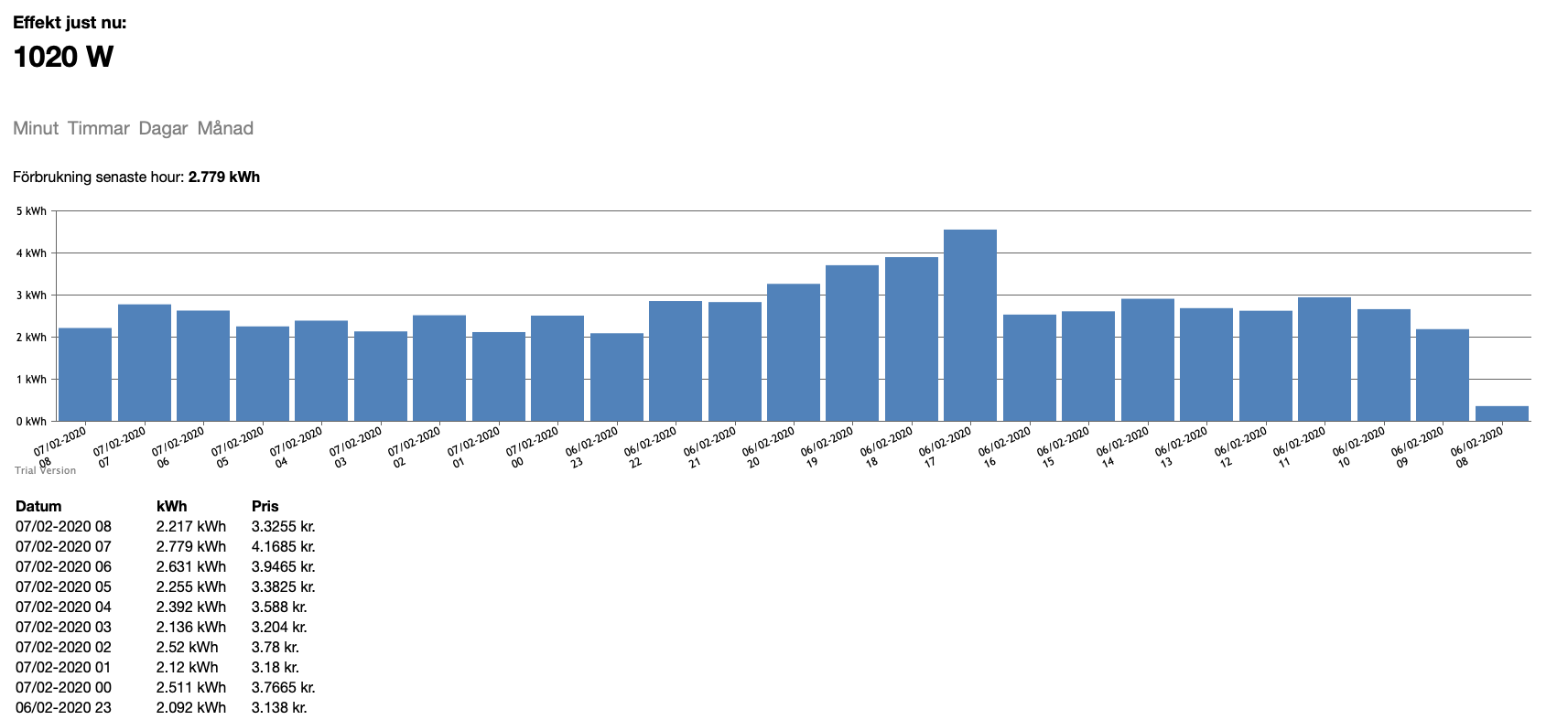

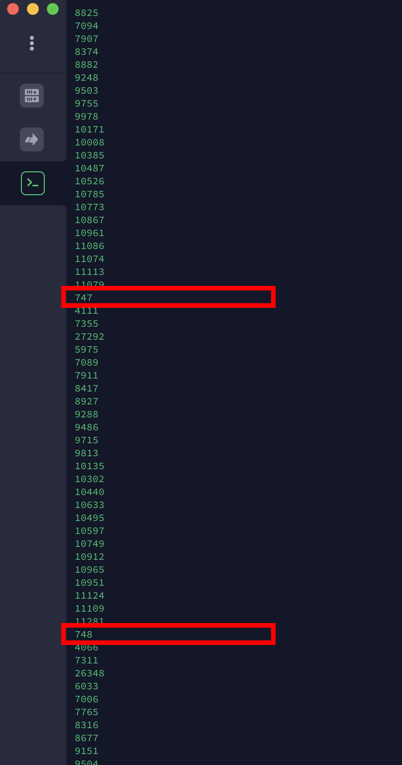

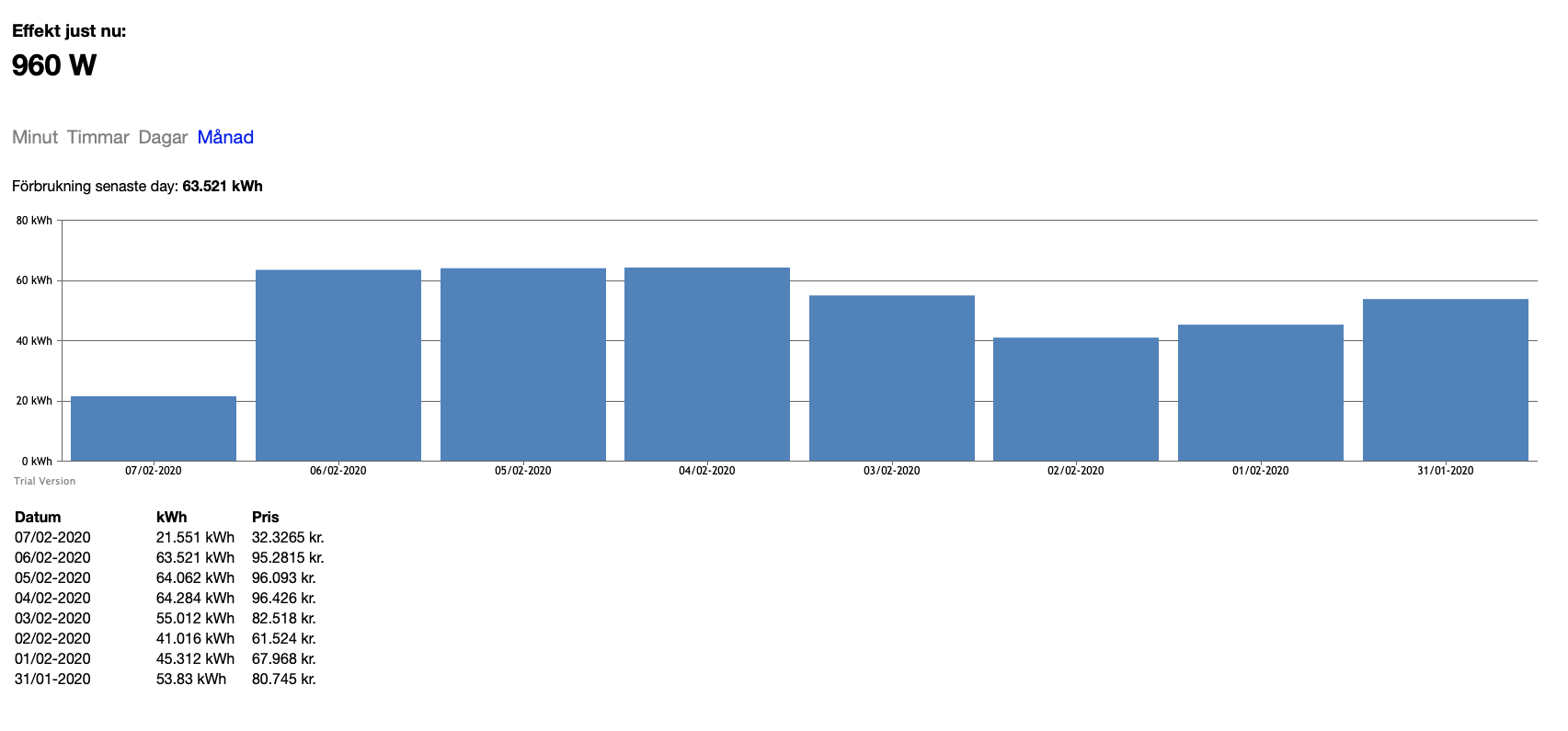

Delar med mig av ett par bilder så länge så kan du se hur det loggas. Hittills verkar förbrukningen stämma väldigt bra jämfört med datan från elbolaget. Det diffar ibland någon tiondels kWh men det kan bero på att jag grejat med Raspberryn samtidigt och gjort lite tunga DB-sökningar och då orkar den inte med att köra python-scriptet ordentligt och tappar en del blinkningar. Det är helt inom rimlig felmarginal för min del iallafall :)

Okej då ska jag försöka mig på en liten guide.

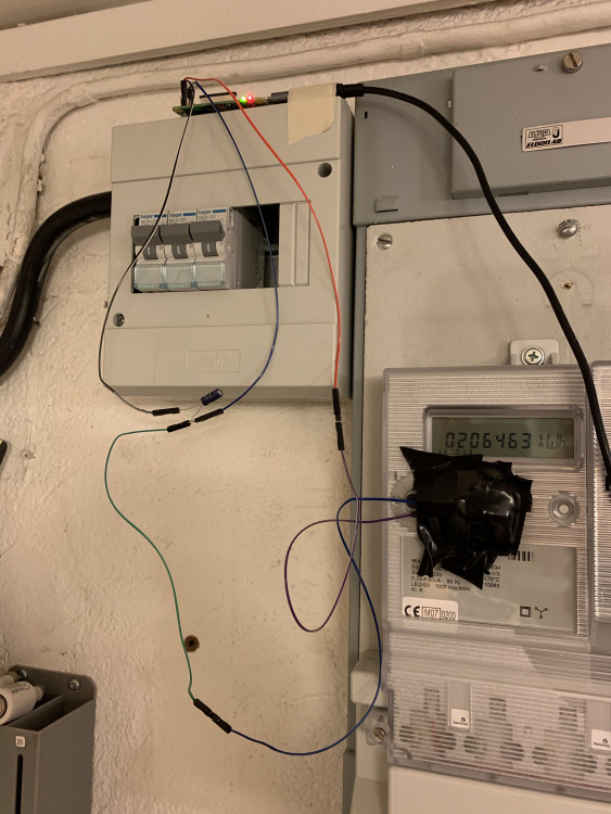

Lite kopplande först då:
För enkelhetens skull så skriver jag med färger här så man kan följa det lite lättare. Köper man den 20-poliga kabeln från Elfa som jag länkade ovan följer det med en massa olika färger.
1. Koppla en röd tråd mellan 3.3 VDC (P1) på Raspberryns GPIO interface och ett av benen på fotoresistorn.
2. Koppla en grön tråd mellan andra benet på fotoresistorn och plus (+) på kondensatorn. (Det långa benet).
3. Koppla en till tråd (blå) från plus på kondensatorn till P12 på Raspberryn.
4. Slutligen så koppla en svart tråd mellan minus (-) på kondensatorn till P6 på Raspberryn.
Tejpa sedan fast fotoresistorn ovanpå dioden på elmätaren. Jag körde med vanlig eltejp bara för att slippa att massa ströljus stör. Fult som fan men det fungerar :lol:
Här finns en skiss på GPIO-interfacet:
https://www.raspberrypi.org/documentati ... gram-2.png

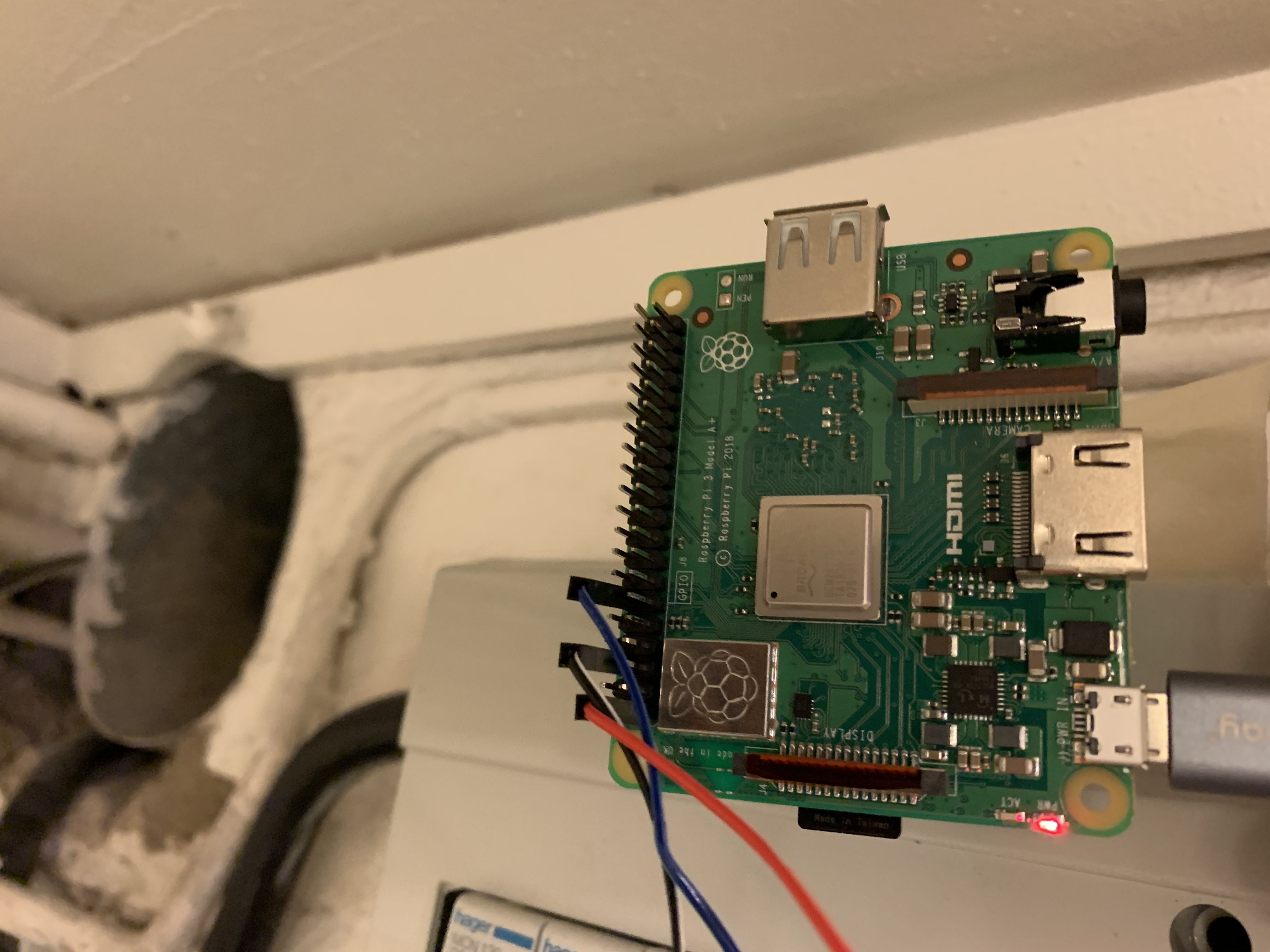

Bör alltså se ut något sånt här sen när man är färdig (kabeldragning högsta klass, jag vet :lol: )
(Jag har använt lite andra färger som förlängningar så det är därför det ser lite virrigt ut)

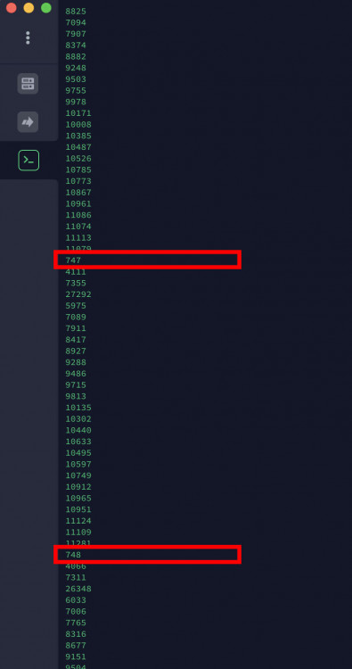

Kod: Markera allt
sudo /var/www/html/cpm/script/./debug.py
När man kör debugscriptet så får man upp en massa värden men man ser tydligt vilka som är blink och då ser man också vilket värde man kan lägga sig på:
För just min setup så har jag satt att för varje gång som värdet är <900 så ska en skrivning till databasen göras men med hjälp av debugscriptet så kan man fintrimma det här.

Nu bör allting vara igång och logga värden till databasen. Om du surfar in på din lokala adress så ska du hamna på indexfilen och kan se värdena där.
Om det loggas för mycket eller för lite så kan man justera värdet i readlight-scriptet:

Längst ner i filen finns följande. Efter att man hittat ett passande värde genom debug-filen så sätter man motsvarande värde här. Varje gång resistorns värde hamnar under det valda värdet så kommer en skrivning till databasen att göras. Det är säkert olika styrka på olika dioder för olika elmätare så det här behöver man nog justera en del.
Kod: Markera allt
while True:
    result = RCtime(18)
    if result<900:       #Adjust this to fit your readings via ./debug
        print(result)
        Writewatt(result)
        time.sleep(0.1)
