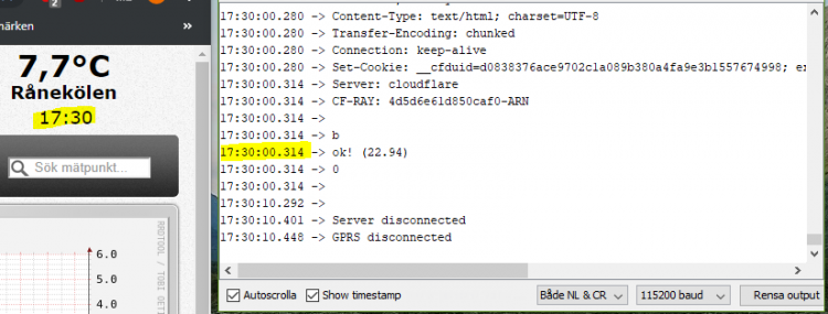

Hej!
Jag ser inte att min data når temperatur.nu, trots att jag får rätt svar från servern, tex ok! (8.88).

Inlägg av SGL70 » 12 maj 2019, 17:34
Refresch:ad sida vs serversvar:
Refreshade 17:31 och 17:34 med samma temp (7,7)

23:20:02.880 ->
23:20:02.880 -> b
23:20:02.880 -> ok! (27.62)
23:20:02.914 ->
23:20:02.914 ->
23:20:02.914 ->
Well...den får vara igång nu...
larky
Inlägg: 1083
Ort: Skellefteå
Re: Loggar för felsökning? (HTTP GET över GPRS)
Inlägg av larky » 15 maj 2019, 06:34
Vad ändrade du för att det skulle funka?
SGL70
Gillar hemautomation
Inlägg: 37
Blev medlem: 22 apr 2019, 00:07
Inlägg av SGL70 » 15 maj 2019, 06:49
Jag laddade kortet, även om jag hade data kvar att nyttja + att jag ordnade så att telefonen hade rätt inställningar (innan jag flyttade kortet tillbaka till A6modulen). Ska nog kolla APN-inställningarna i koden i kväll...
Även om jag nu löpande kan uppdatera txt-filen, så syns det inte på stationssidan.
\\Greger
larky
Inlägg: 1083
Ort: Skellefteå
Inlägg av larky » 15 maj 2019, 07:35
Misstänker att den blir bortfiltrerad för att du skickar 20+ grader när omgivande stationer är +5... ut med sensorn!
SGL70
Inlägg: 37
Inlägg av SGL70 » 15 maj 2019, 07:49
Hahahahah...jo jag måst ju det, men det var så kallt å sitta å koda på altanen - Råneå är ännu längre upp i kylan än Skellefteå ;)
Den åker ut i afton.
//Greger
