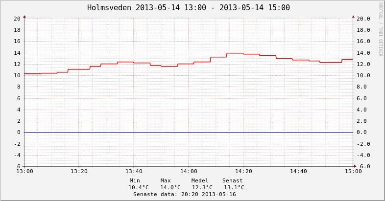

Debug-information, används för att kunna rätta till parametrarna vid feltolkningar:
Minut: 846 Datum: 2013-05-12 14:06 - 2013-05-12 14:38 Flanker: 1,2 Matchat mot:3 st tillfällen. Fladder: 1
Minut: 838 Datum: 2013-05-13 13:58 - 2013-05-13 15:54 Flanker: 4,1 Matchat mot:3 st tillfällen. Fladder: 2
Minut: 806 Datum: 2013-05-14 13:26 - 2013-05-14 14:34 Flanker: 3,1 Matchat mot:3 st tillfällen. Fladder: 1
när jag kollar den sista så ser jag inget som är konstigt
bilden visar tiden för sista 14/5 13-15
kan tillägga att jag det som rapporteras in är lägsta temp av 3 givare
kan du förklara vad som är fel i den bilden ?
Sven Åke
Inlägg: 5210
Re: Supporttråd för automatiska mail gällande solspikar
Inlägg av elf98 » 16 maj 2013, 22:02
Det är många bäckar små. Temperaturen är på väg upp, vänder ner, vänder upp vänder ner.
Det i kombination med att det sannolikt varit samma mönster samma tidpunkt andra dagar gör att det triggas.
Bild Bild

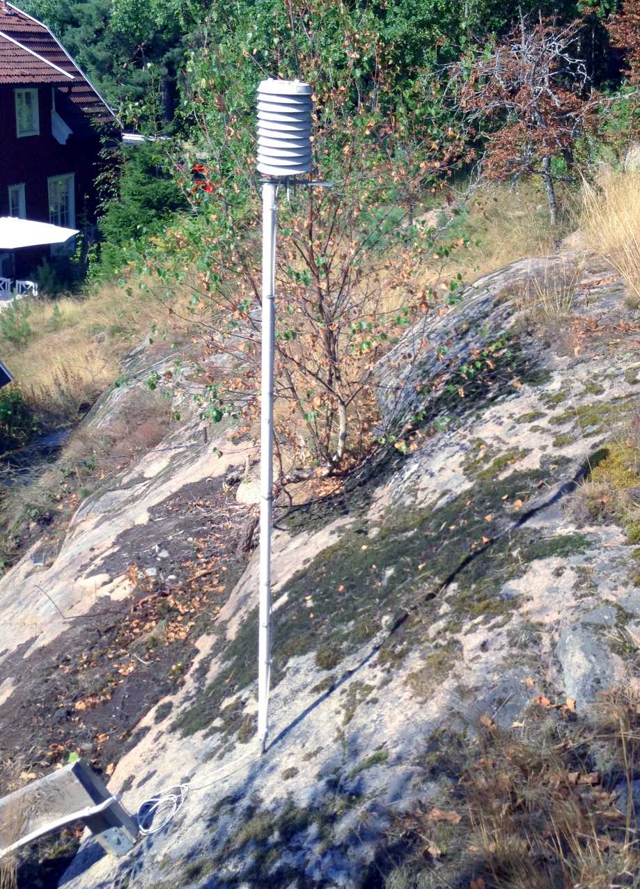

Har börjat få mail om solspikar sista dagarna. Nytt för mig. Givaren har suttit orörd sedan 2006. Inget är ändrat. Är solspikar något nytt? Bif. är en bild på givarens installation i en hembyggd Stevenson-screen. Ca 1,7 meter över mark. Mer än 10 meter från närmaste byggnad.
Minut: 836 Datum: 2013-08-04 13:56 - 2013-08-04 15:28 Flanker: 2,1 Matchat mot:3 st tillfällen. Fladder: 2
Minut: 970 Datum: 2013-08-05 16:10 - 2013-08-05 16:48 Flanker: 2,3 Matchat mot:3 st tillfällen. Fladder: 1
Minut: 838 Datum: 2013-08-06 13:58 - 2013-08-06 15:56 Flanker: 1,4 Matchat mot:3 st tillfällen. Fladder: 2
Minut: 836 Datum: 2013-08-07 13:56 - 2013-08-07 15:52 Flanker: 7,1 Matchat mot:3 st tillfällen. Fladder: 2
Sista raden avser idag. Det har varit mulet och regn här hela eftermiddagen, så nån solspik tror jag inte på. Kan möjligen komplettera med en till givare men då kommer den placeras rätt nära befintlig så då vet jag inte vad vinsten blir.
