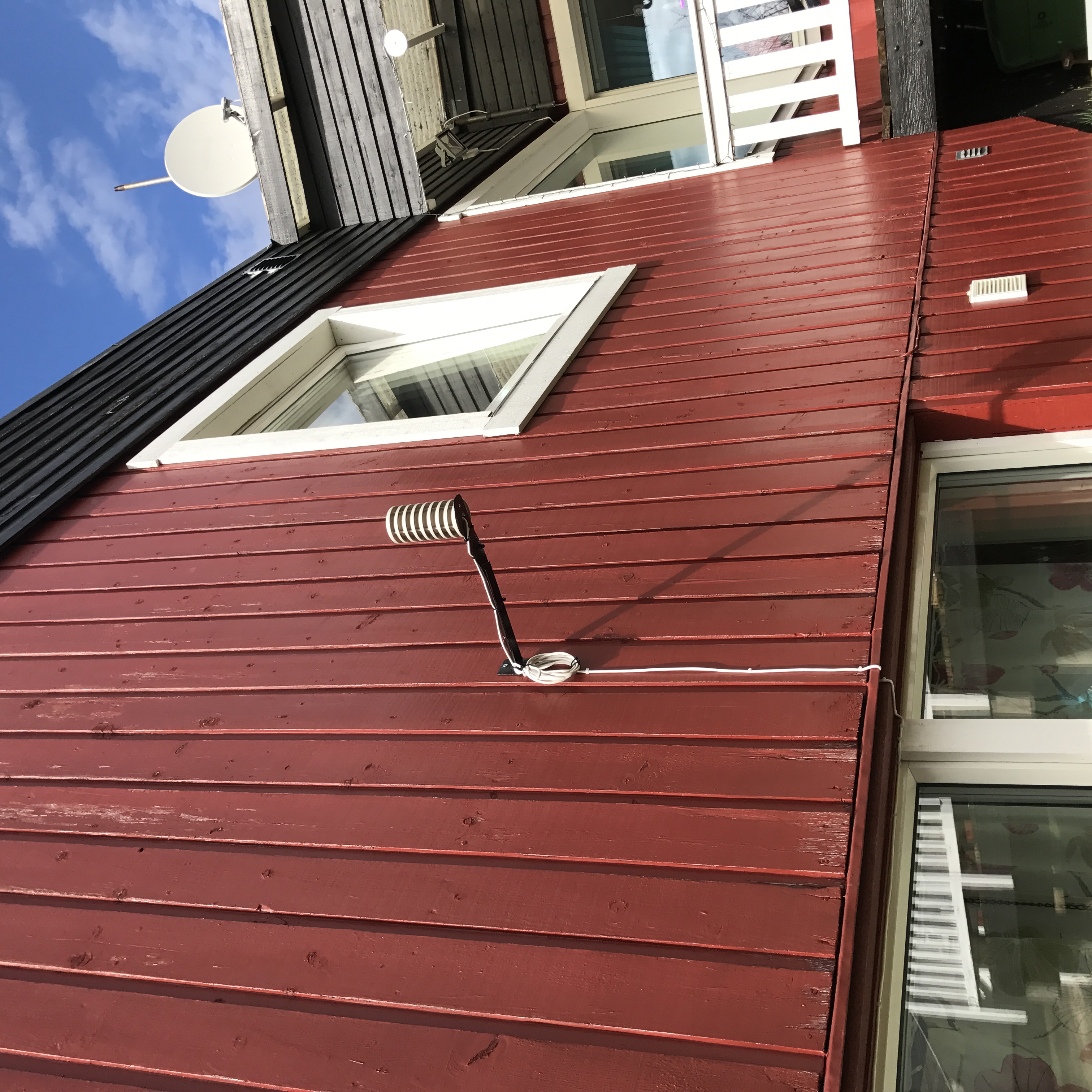

Jag har en temperatur.Nu Reporter, med två givare.
(Hur vet man om funktionen att skicka det lägsta värdet från givarna fungerar?
Båda givarna är skyddad med såna där skärmar, så solen kan inte lysa direkt på dom.
Tempgivare
Tempgivare
