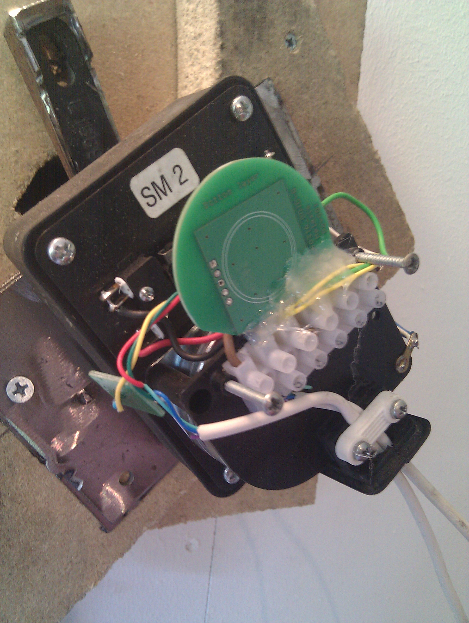

Bilder på shunt-sensorn.
Limmade fast en rattliknande sak på utgående axel. Den har en magnetpå sig. Sedan sitter kortet med kretsen på utanför.
Har lite problem med att shunten rör på sig för lite. Tror jag satt shunten åt fel håll. Så ska vrida den när jag hinner.

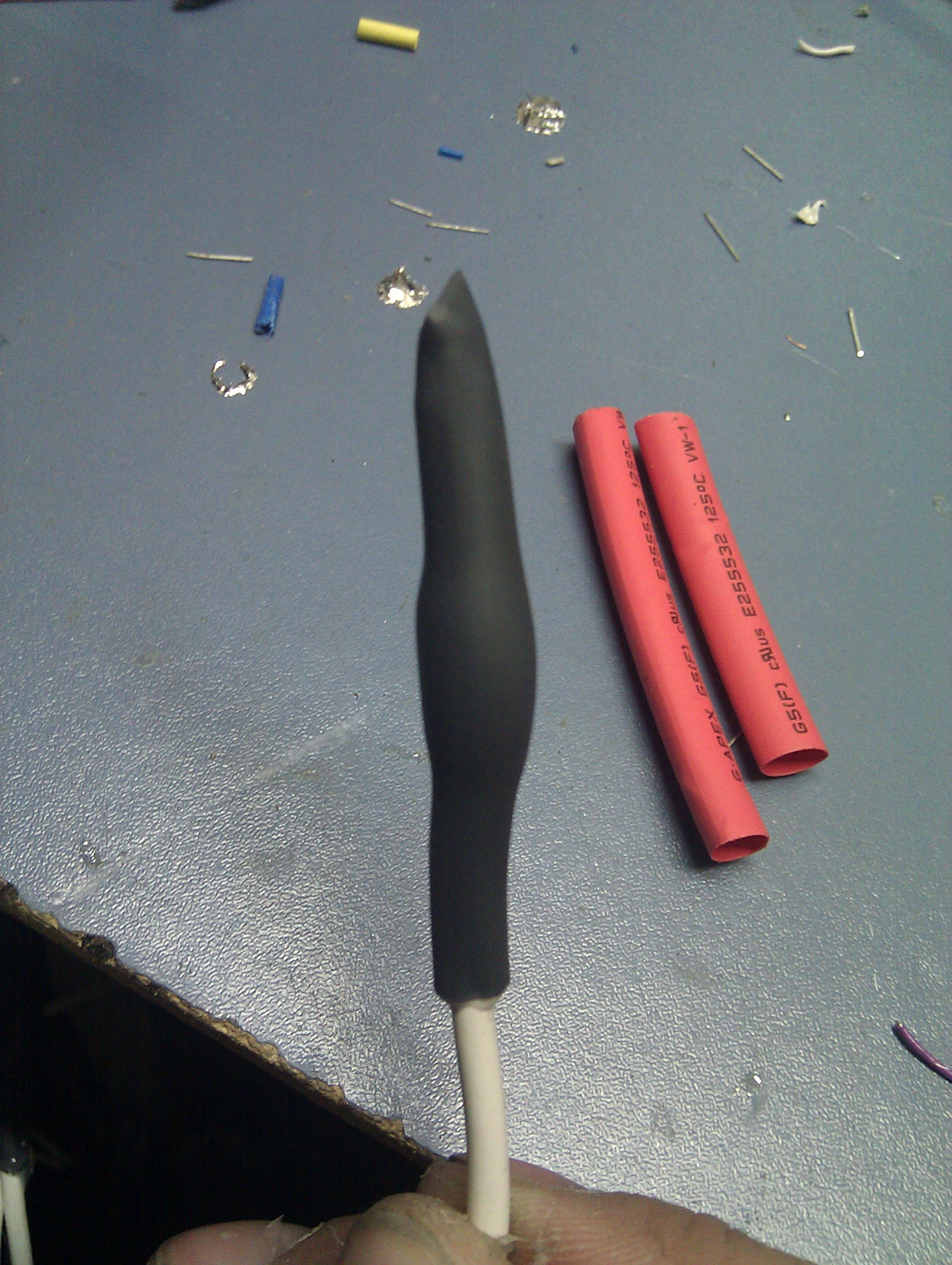

Gjorde klart givaren för mäta temperaturen i marken. Tanken är att mäta ner till 1.5meter lite drygt. får se hur jag gör. 15 sensorer på kabekl. Pålagt smältlim. Sedan trätt på en krympslang som jag sköt in mer smältlim i. Värmde sedan med gasbrännare. Täta är de definitivt.
