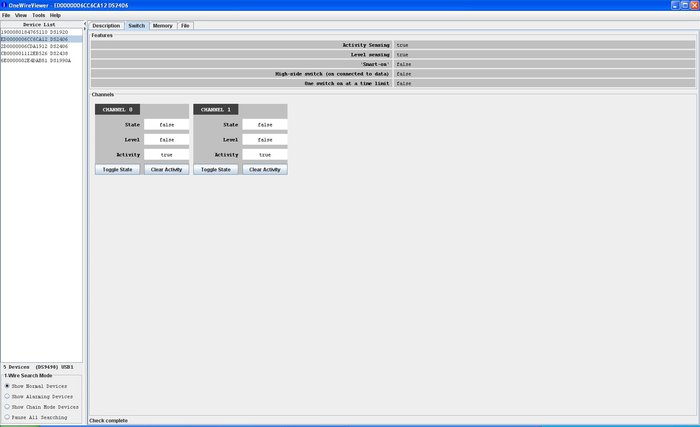

Vid en koll med OneWireViewer så är state redan "false". Ska jag prova att ändra den till "true" i stället? I databasen får jag en 1:a på latchstate så i mina ögon verkar det som om Msure läser av den tvärtemot vad OneWireViewer gör?

Jätte konstigt, inte vad jag får :cry:
Jag förmodar att du tittar på rätt DS2406....?

Ja, jag tittar på rätt. Förövrigt ser det exakt likadant ut på det andra kortet som jag har för övervakningen av septitanken.
