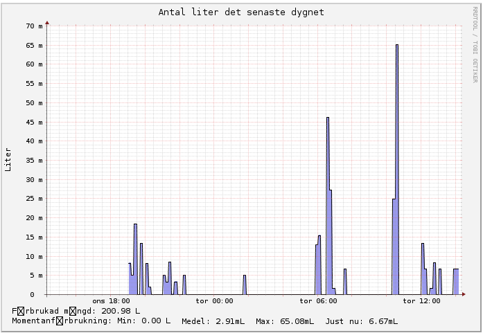

Hej,
jag försöker få till grafer utifrån mina vattenmätare men jag behöver lite hjälp att gå vidare.
Får ett m med efter aktuellt värde innan L (45mL) vad kommer det ifrån? Jag kan inte påminna mig att jag skrivit in nåt sådant för jag hittar det inte :shock:
Sen skulle jag vilja ha det grafen visad totalt per dag istället, en bar för varje dag. Försökt i själva graf skapandet men får inte till det.
Går det att få data ifrån 2st RRD databaser i samma graf med AREA och STACK? AREA och STACK har jag koll på (tror jag)
men hur får jag till så den läser ifrån bägge databaserna i samma databas?
Tack för ett bra forum där man hittar mycket tips och ideer.
// Jonny

Förmodligen är det jag själv som gjort fel, men eftersom man är i "lära gå" stadiet när det gäller RRD osv så är det väldigt enkelt att göra fel :?
Mina mätare ger liter per puls, och jag har skapat nya RRD databaser med samma format som för energi (förmodligen där felet ligger) och loggningen är då den samma (bara bytt ut counters, kör mot samma räknare som energi)
Så här ser min kodning ut för att skapa grafen.
Säkert massor av fel på vägen, men jag får ut en graf iaf som ser rätt ut.

Får fortfarande m, milli i Y-axeln.
http://dbmaster2.no-ip.org/test-1d.png
