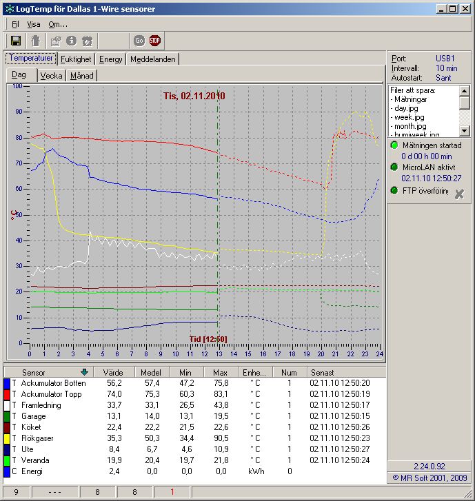

Huvudfönster
Huvudfönster
Jag använder USB-adaptern DS9490R.

Re: Krånglande mätning av luftfuktighet
Inlägg av Dauzz »
Sensorn som heter Garage i listan ovan är den som sitter extramonterad på samma kort som fuktsensorn.
Lite osäker på vad du menar med "Huvudfönster"?

Testade att sätta en bygel på stiften på kortet - Ingen skillnad.
Monterade loss kortet och placerade det ca 2 meter från USB-adaptern - Nu händer det grejor...
Nu funkar det. (Se bild).
Vad beror det då på att det inte fungerar i garaget där mätaren är tänkt att sitta?
Från datorn ut till garaget har jag ca 15 meter kabel.
Temperaturmätningen fungerar ju helt ok där ute, men inte luftfuktighetsmätaren...
