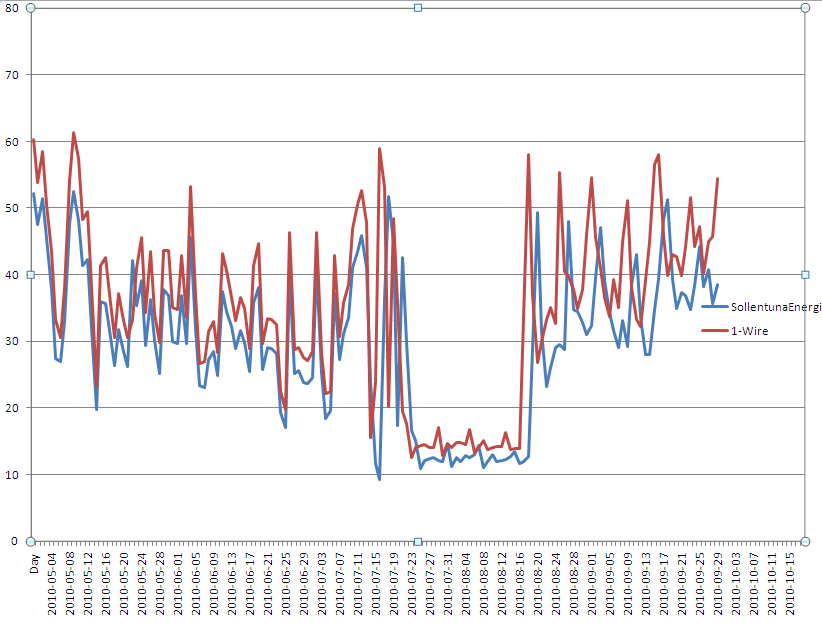

Nu har min engergimätning rullat i några månader och jag är lite fundersam till hur exakt man kan få mätningen.
Jag mäter idag via S0 utgång på en Kamstrup-Senea mätare. S0 utgången är direktkopplad till One-Wire räknare utan något motstånd.
Jag har plockat ut mätvärden / dygn från "Msure" och från min nätägares hemsida (Sollentuna Energi).
I sitt över 5 månader så är genomsnittet på diffen 5kWh på ett dygn och max resp min diff är 49 resp -31 kWh.
Excel + graf med mätvärden finns i bifogad fil.
Några tips på vad som kan få till lite vettigare mätvärden ?
Får man bättre värden genom att köra med IR pulsräknare ?

Det skall gå att få exakta värden. Testa att sätta ett motstånd på 10kOhm mellan ingången och jord.

Efter en snabbkoll med entimmas värden så verkar det som att 10kOmhs motståndet har löst biffen.

Kan nu bekräfta att avläsningen funkar som den skall 10 kOhm motståndet var lösningen för mig.
Har nu någon diff på MAX 0.2 kW och oftast stämmer det exakt.
