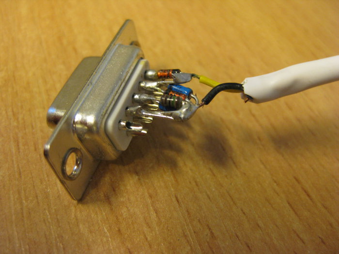

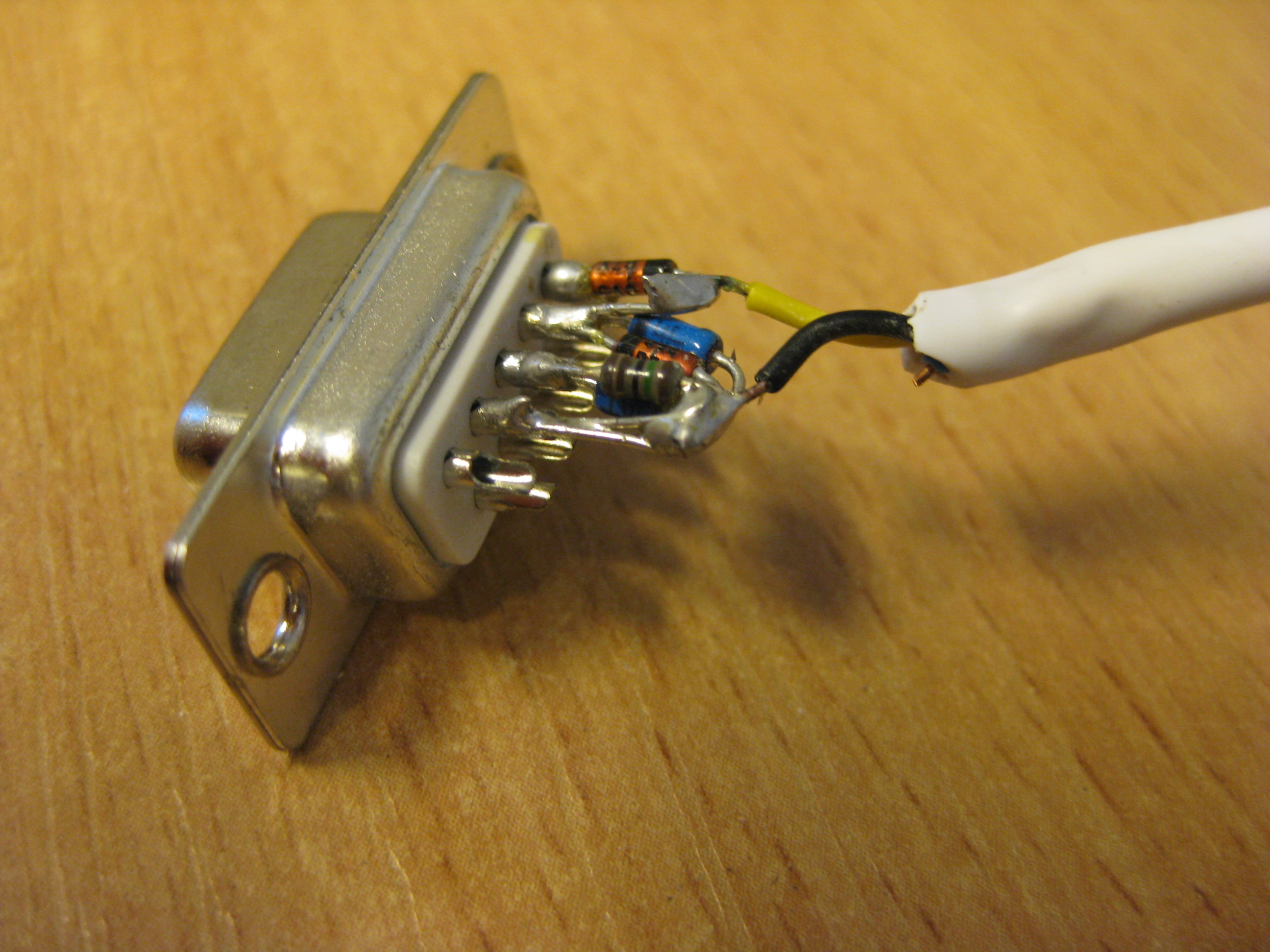

Jag har en gammal RS232 DS9097E (antar jag) som är köpt från shop.temperatur.nu nån gång i början av 2007 eller sent 2006.
Från början hade jag inte tänkt mäta temperaturer över 85 grader men jag ändrade mig från att ha tänkt logga värmepumpen till att logga en solvärmeanläggning.
Detta gjorde att jag fick beställa en ny adapter för att kunna spänningsmata nätet, den gamla har legat i byrålådan sedan dess. Tanken slog mig att det kanske inte skiljer så mycket på denna och en för att kunna spänningsmata nätet?!
Hade tänkt att ha den för att testa givare innan och efter jag lött dem osv.
Frågan ställer jag väl mest direkt till dig Erik (elf98), har du lust att dela med dig av elshema för de olika adaptrarna eller säga vad som skiljer.
Jag testade att spänningsmata via USB från samma och även en annan dator men det var inte populärt, antar att det är mer som skiljer i adaptern.

Det är massor som skiljer, en spännignsmatad DS9097E har en annan uppbyggnad.
DS9097E har en jord som ligger ett par volt över datorns jord, när du kopplar in USB-spänningen från datorn blir spänningsnivåerna fel. Du kan dock testa att ansluta en batterieliminator som spänningsmatning för att komma runt jord-problemet.

Tackar för riktigt snabbt svar :)
Ok, så jord är ihopkopplat med 5V- på usb:n, det förklarar varför det inte fungerade med matning från annan dator heller.
Skall se om jag hittar någon gammal 5V transformator, så länge testar jag givarna genom att parasitkoppla "ute vid kabeln".
