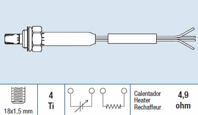

Efter att ha inhandlat Biltemas sond så har jag nu förstått att den inte utan vidare ger de utlovade 1-5 volten. Google har hjälpt mig fatta att den varierar sin resistans från ca 1 kOhm vid fet blandning till över 20 kOhm vid mager (jag mätte f.ö. upp den till 42 kOhm i fria luften). Ett dygns googlande har hjälpt mig förstå att det krävs en referensspänning á 5V in på den gula tråden och att mätningen ska ske på den svarta. Biltemas information är inte den bästa och frågan är om detta egentligen är en bredbandslambda med en sådan mjukare kurva som jag vill ha.
Mina kunskaper är begränsade vad gäller Ohms lag, men visst måste det väl flyta en ström för att få det att funka? Dvs. jag måste väl belasta kretsen (och i så fall med vad)? Eller räcker det med strömmen genom A/D omvandlaren? Testa sig fram är ett sätt, men sonden är ganska dyr så goda råd skulle uppskattas.
Ett annat problem är att finna en referenstabell som översätter Volt till syrehalt. Google har inte kunnat hjälpa mig med detta (och inte Biltemas supportavdelning heller).
Här är tillverkarens principskiss:

Inlägg av daromer »
52980
Är det den du köpte?
Jo typ alla lambdor kräver en referensspännings. sedan agerar den spänningsdelar inuti och skickar ut en spänning på nästa tråd.

Bra, då mäter jag rakt av alltså (och översätter sedan Volt=>syrehalt på nåt sätt).

Jag tror Biltema har lurat mig, detta är inte en bredbandslambda. Som jag fattat det har bredbandslambdasonder en mera linjär kurva medan smalband innebär en abrupt svängning mellan fet & mager blandning och som då inte gör det möjligt att mäta det faktiska värdet. Sonden jag köpt är av titan och tillverkaren FAE skriver i sin katalog att "FAE produces oxygen sensors made of zirconia with abrupt or linear responses, and titania oxygen sensors with an abrupt response" :evil:.
Frågan är om det ens går att hitta en enkel bredbandssond utan att betala för tillhörande mappningselektronik.

Inlägg av daromer »
Tyckte också det lät väldigt skumt och om det hade varit sant hade priset varit sjukt bra....
En bredbandare ska vara väldigt linjär ja.
